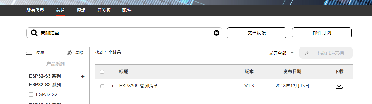

我想问一下有谁知道esp8266芯片的启动模式和下载模式的硬件引脚设置在那个手册里面有介绍?

可以下载 ESP866 管脚请单 看下 strapping 这个 sheet。
https://www.espressif.com/zh-hans/suppo ... d%5B%5D=14

你好,你给我地址你试过没有,我这边返回的是404
这样呢?或者就是在官网的文档那里可以找到我说的文件。

你好,你能不能直接发一份我邮箱:401772473@qq.com
我昨天晚上按你的 这个strapping搜了1个小时天,也没有找到。

请看下几种启动模式的配置方式。
UART 启动:GPIO15 = 0,GPIO0 = 0,GPIO2 = 1;
SPI 启动:GPIO15 = 0,GPIO0 = 1,GPIO2 = 1;
SDIO 启动:GPIO15 = 1,GPIO0 = 0,GPIO2 = 1。

U0TXD Strapping to chip_test_mode 1: normal mode; 0: chip_test_mode
MTDO Strapping to STRAPPING_GPIO2 for SW boot_sel [2]
GPIO0 Strapping to STRAPPING_GPIO1 for SW boot_sel [1]
GPIO2 Strapping to STRAPPING_GPIO0 for SW boot_sel [0]
SD_DATA3 Strapping to STRAPPING_GPIO[15] for SW sdio_boot_sel [2]
SD_DATA2 Strapping to STRAPPING_GPIO[14] for SW sdio_boot_sel [1]
SD_DATA0 Strapping to STRAPPING_GPIO[13] for SW sdio_boot_sel [0]
Boot_sel SD_sel != 3'b010 SD_sel == 3'b010
7 SDIO HighSpeed V2 IO Uart1 Booting
6 SDIO LowSpeed V1 IO Uart1 Booting
5 SDIO HighSpeed V1 IO Uart1 Booting
4 SDIO LowSpeed V2 IO Uart1 Booting
3 FLASH BOOT
2 Jump Boot
1 UART Boot
0 Remapping
GPIO0 after reset, the default is function5 to export the clock
GPIO2 U0TXD signal can be output through GPIO2 pad besides U0TXD pad
好的,那麻烦帮我看一下,这资料是不是你们官网出的,我在别处找到的,没错误吧?

是的,但是 SDIO 方式当前只支持一种,就是我说的那个状态。
你看到的这部分就是 ESP8266 管脚清单这部分的内容。
