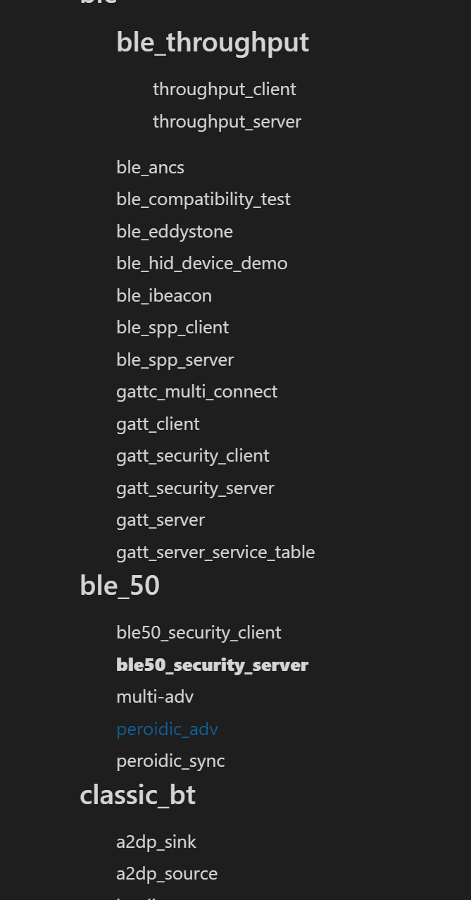

有很多例程,不知道用哪一个好,谢谢了
ESP32-S3 如果是要蓝牙和手机app通讯的,应该用哪一个例程?

试了一下gatt_server_service_table例程
虽然,可以收发数据,但是发送(手机端读取)只能是固定的
static const uint8_t char_value[4] = {0x11, 0x22, 0x33, 0x44};
如果需要可以手机正常收发通讯的,应该用哪个例程?
