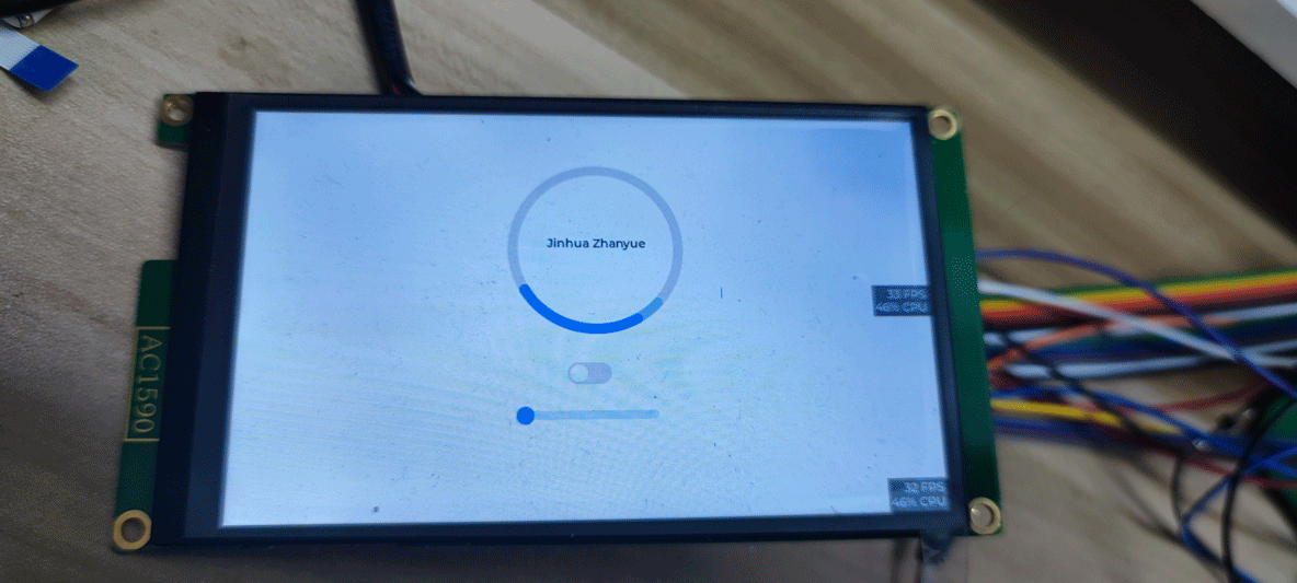

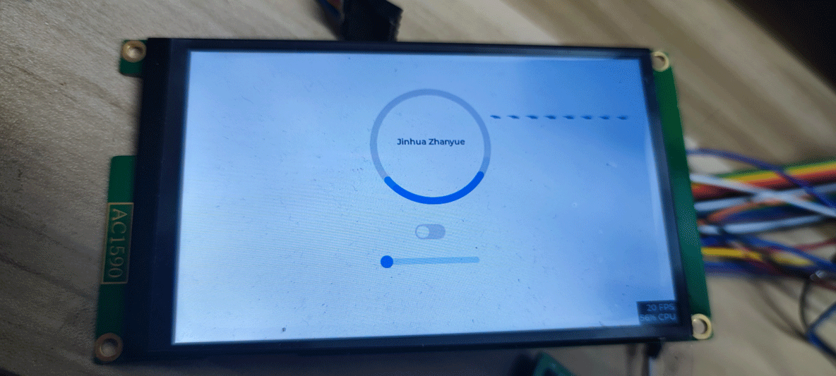

ESP32S3使用I80接口驱动显示问题
Postby fan183579 » Fri Apr 22, 2022 6:58 am
在使用8080驱动显示屏的时候,过一段时间就会出现显示错位的情况出现,使用的ESP32-S3-DevKitC-1开发板,LCD驱动IC为hx8369a,使用LCD下LVGL例程,按照现有驱动自行改写的驱动代码,没有找到出现这个情况的原因
ESP_ZhouL
Posts: 15
Joined: Thu Apr 08, 2021 11:50 am
Re: ESP32S3使用I80接口驱动显示问题
Postby ESP_ZhouL » Wed May 11, 2022 3:41 am
可能是连线过长或者时钟频率过高导致的,建议降低时钟频率到10M或者更低测试一下
