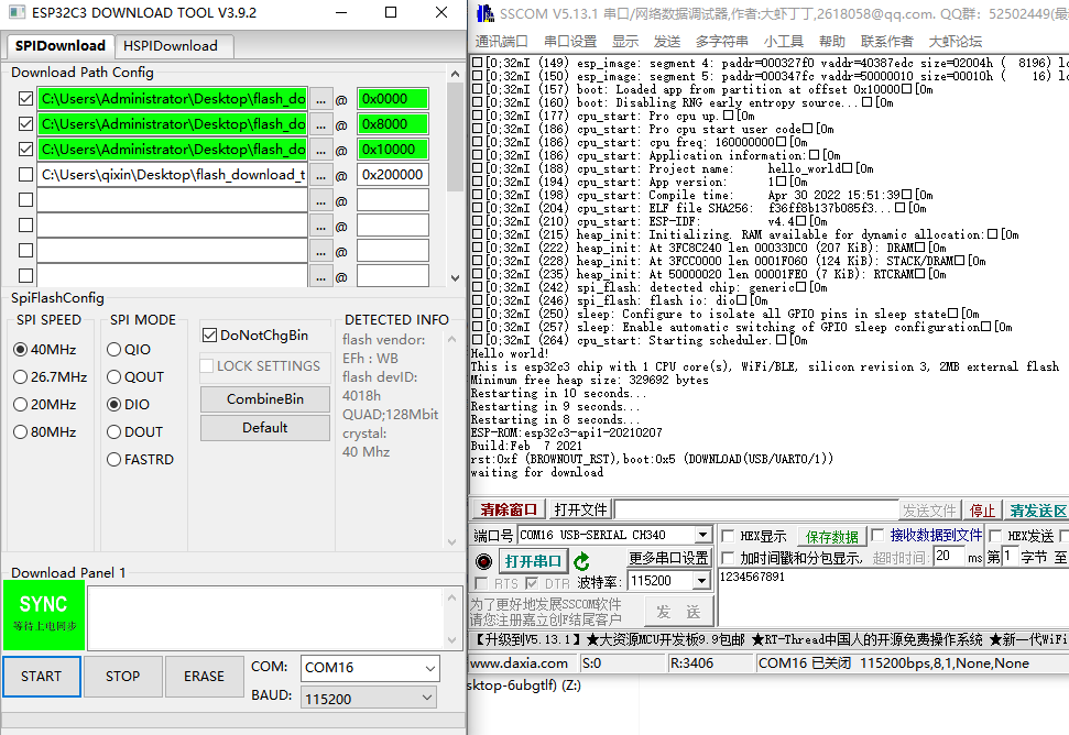

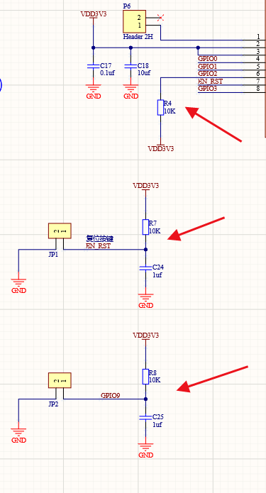

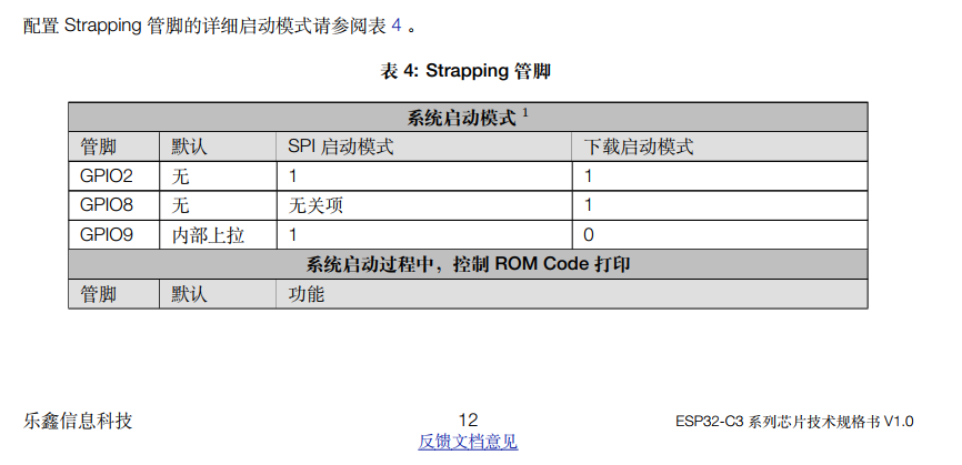

请教esp c3串口无法下载问题,硬件图如下图所示,目前gpio2一直拉高的,gpio9拉低后 按en复位,进入到如下模式,工具一直提示等待上电同步,一直下载不了,折腾几晚了,还请大佬们帮忙解决 非常感谢,查看了串口打印如下:
ESP-ROM:esp32c3-api1-20210207
Build:Feb 7 2021
rst:0xf (BROWNOUT_RST),boot:0x5 (DOWNLOAD(USB/UART0/1))
waiting for download

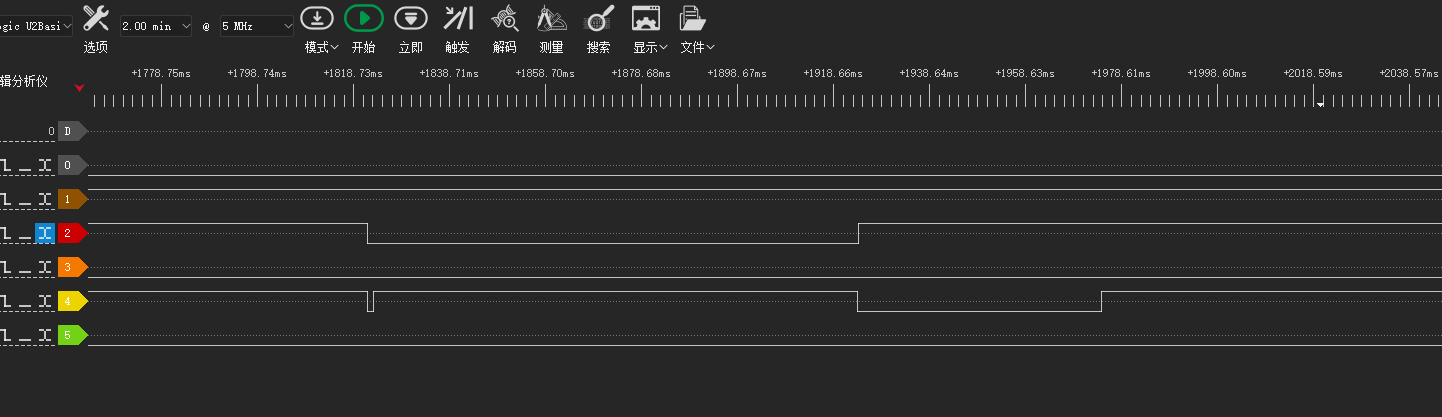

抓了开发板正常的引脚时序 2为en 4为gpio9,这边需要时序准确控制?

看着管脚的电平状态是正常的,目前目前的打印确实是没有识别到芯片。
下载的管脚主要如图所示,你们可以那个模组取下来手动拉这几个管脚的电平再试试,然后再排查你们板子的硬件
下载控制
