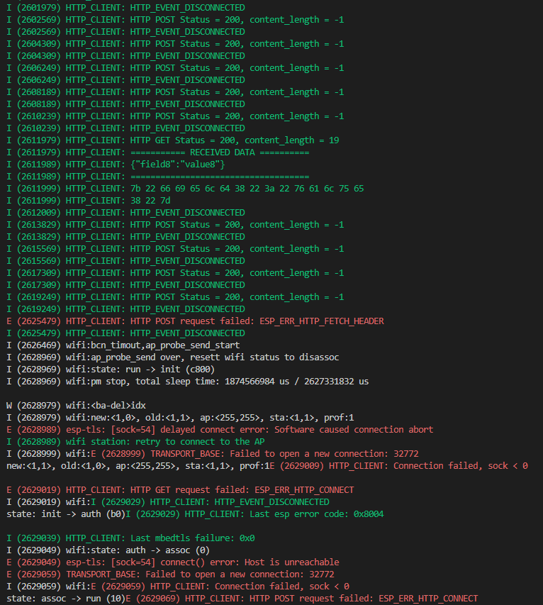

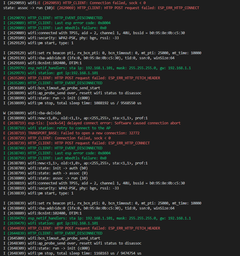

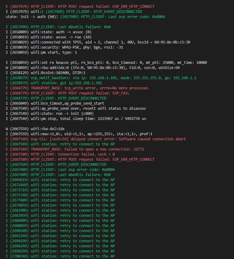

esp32使用esp_http_client时过了一段时间就会出现报错,但是无法找到原因
fan183579
Posts: 81
Joined: Thu Nov 25, 2021 6:37 am
Postby fan183579 » Tue May 24, 2022 1:39 am
每次都是使用了一段时间后出现这个问题,甚至连wifi都异常断开,无法重连
YJM
Posts: 304
Joined: Fri Feb 26, 2021 10:30 am
Re: esp32使用esp_http_client时过了一段时间就会出现报错,但是无法找到原因
Postby YJM » Wed May 25, 2022 1:29 am
有可能是 wifi 断开导致的 esp_http_client 异常。wifi 异常看起来是 beacon 超时,你可以从以下方面进行试验:
1. 把 wifi power save 关闭, esp_wifi_set_ps(0),看 wifi 是否还会异常断开。
2. 抓取 wifi 空中包,发给我们用于分析为啥 wifi 异常断开。
