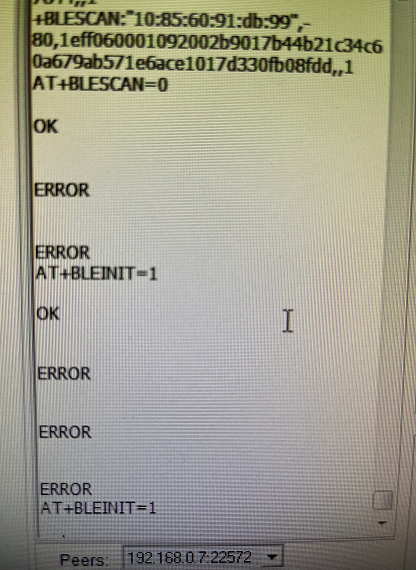

你好,另外发送指令之后先回复了一个OK,后面会接着回复两三个error应该不是正常情况吧,截图我传上来了。麻烦帮忙一起看下。
我看文档里面写的要么是回复OK要么是回复error。
我猜测会出现这个问题的原因应该是你的 MCU 端会无故发送多余字符,比如换行等,AT 此时认为这个字符是一条命令,所以会回复 ERROR。
