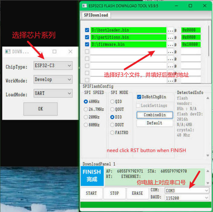

模组型号: ESP32-S3-WROOM-1-N8R8
我的问题是 通过arduinoIDE 32 S3的编译信息 得到了 bootloader.bin 地址 0x8000 ; partitions.bin 0xe000 ;boot_app0.bin 0x10000;
但是我找不到order_T.ino.bin 对应的地址.
我尝试了.0x10000 0x000 都不行,下载到芯片里面,一直重启.

:\Users\ADMINI~1\AppData\Local\Temp\arduino_build_49009/order_T.ino.bootloader.bin 0x8000 C:\Users\ADMINI~1\AppData\Local\Temp\arduino_build_49009/order_T.ino.partitions.bin 0xe000 C:\Users\Administrator\AppData\Local\Arduino15\packages\esp32\hardware\esp32\2.0.4/tools/partitions/boot_app0.bin 0x10000 C:\Users\ADMINI~1\AppData\Local\Temp\arduino_build_49009/order_T.ino.bin
以下是 这个是arduinoIDE 32 S3的编译信息
"C:\\Users\\Administrator\\AppData\\Local\\Arduino15\\packages\\esp32\\hardware\\esp32\\2.0.4/tools/gen_esp32part.exe" -q "C:\\Users\\ADMINI~1\\AppData\\Local\\Temp\\arduino_build_49009/partitions.csv" "C:\\Users\\ADMINI~1\\AppData\\Local\\Temp\\arduino_build_49009/order_T.ino.partitions.bin"
使用 1.2.0 版本的库 ArduinoUniqueID 在文件夹: D:\Arduino\libraries\ArduinoUniqueID
"C:\\Users\\Administrator\\AppData\\Local\\Arduino15\\packages\\esp32\\tools\\xtensa-esp32s3-elf-gcc\\gcc8_4_0-esp-2021r2-patch3/bin/xtensa-esp32s3-elf-size" -A "C:\\Users\\ADMINI~1\\AppData\\Local\\Temp\\arduino_build_49009/order_T.ino.elf"
项目使用了 237029 字节,占用了 (7%) 程序存储空间。最大为 3342336 字节。
全局变量使用了13244字节,(4%)的动态内存,余留314436字节局部变量。最大为327680字节。
C:\Users\Administrator\AppData\Local\Arduino15\packages\esp32\tools\esptool_py\3.3.0/esptool.exe --chip esp32s3 --port COM33 --baud 921600 --before default_reset --after hard_reset write_flash -z --flash_mode dio --flash_freq 80m --flash_size 8MB 0x0 C:\Users\ADMINI~1\AppData\Local\Temp\arduino_build_49009/order_T.ino.bootloader.bin 0x8000 C:\Users\ADMINI~1\AppData\Local\Temp\arduino_build_49009/order_T.ino.partitions.bin 0xe000 C:\Users\Administrator\AppData\Local\Arduino15\packages\esp32\hardware\esp32\2.0.4/tools/partitions/boot_app0.bin 0x10000 C:\Users\ADMINI~1\AppData\Local\Temp\arduino_build_49009/order_T.ino.bin
