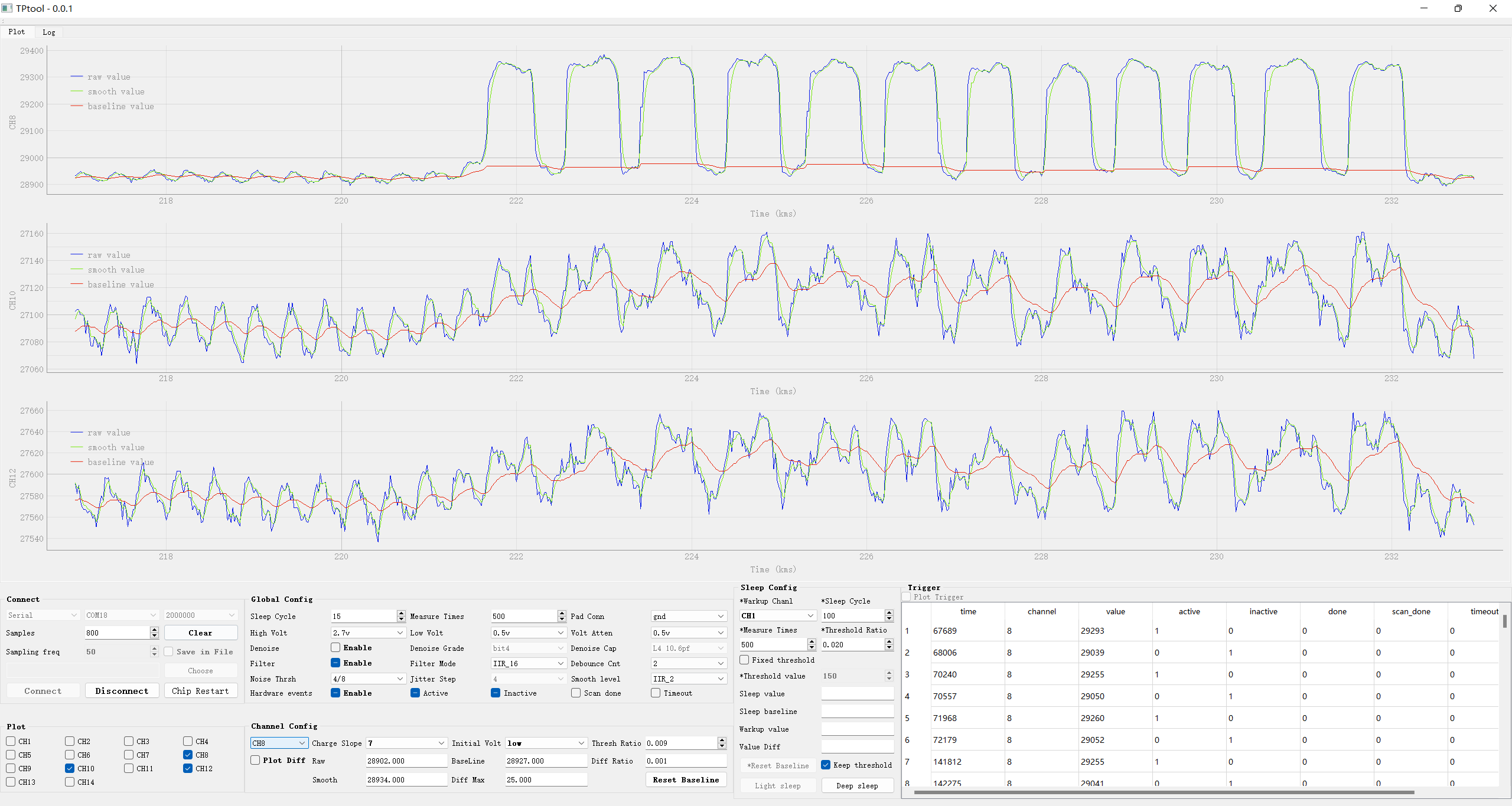

介绍
ESP32-S3 可支持多达 14 个电容式触摸传感器,可用于设计触摸按钮、滑块等。长期以来,触摸传感器的调试和驱动程序的配置一直是一个难题。但现在我们正在尝试让它变得更简单和有趣,针对 ESP 芯片触摸传感器的调试工具和调试方法正在开发中。
到目前为止,我们已经取得了一些进展,并希望与您分享我们调试工具的测试版。这个版本支持:
1. 实时修改 Touchsensor 的所有参数,包括阈值、滤波器参数等
2. 实时绘制所有 Touch 通道的数据 (raw, smooth, baseline, diff)
3. 控制和以表格的形式记录硬件中断事件
4. 一键进入休眠模式,并可配置 touch 唤醒通道
5. 支持无线调试,使用 ESP-NOW 协议 (需要第二个 ESP32XX 模块作为接收器)
6. 将原始数据保存在本地机器上,以便进一步分析
7. 更多…
如果你感兴趣,欢迎试用。(目前的Beta版本可能有一些问题,如果你遇到任何问题,可在该论坛添加提问)

Postby TinyRaft » Thu Dec 15, 2022 7:54 am
有正式版本吗?ESP32S3烧录成功后,Connect后不打印任何日志啊
