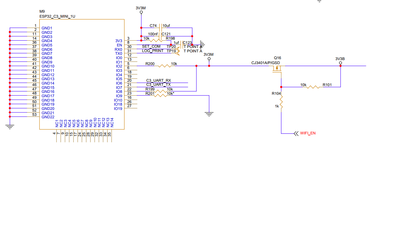

Postby Davinxu » Mon Aug 22, 2022 3:04 am
原理图设计:
原理图

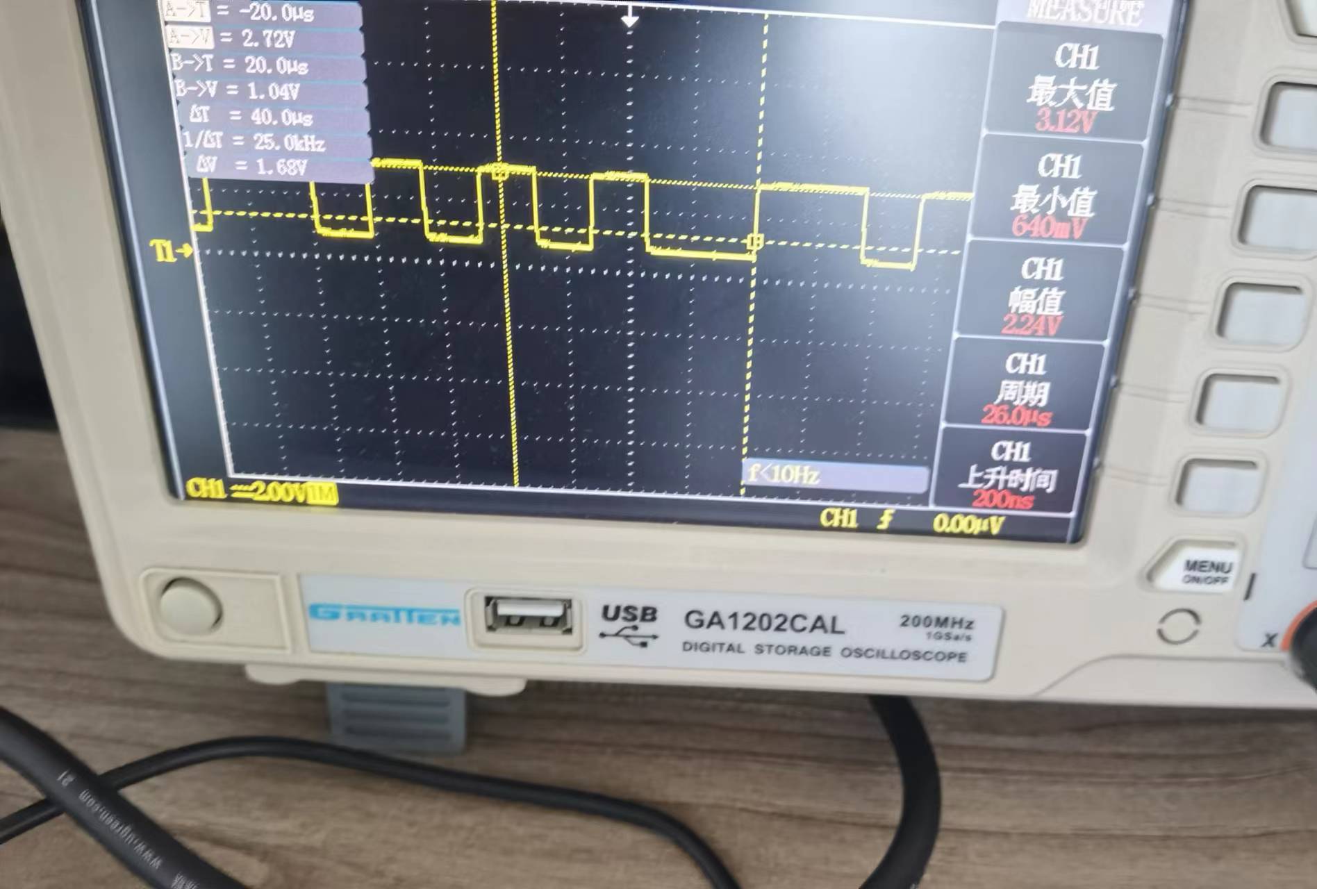

示波器测试到的log输出波形:
原理图
原理图设计如上,正常上电输出的log,低电平有0.6-0.7V左右,时常不能正常输出数据,当进入下载固件后,log输出低更是超过1.5V,flash下载工具,无法获取到芯片信息,导致无法下载固件,请问这个是什么原因导致的?

这个模组是手焊的还是机贴?因为这个模组有点难焊接,先请确认下你的焊接不会有什么地方短了之类的,可以测试下 TX 的阻抗看看。
