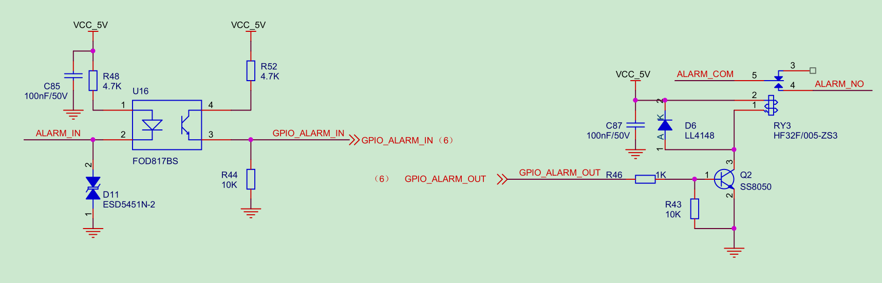

硬件:esp32-Wroom-IE
SDK:esp-idf v4.4、esp-adf v2.4
逻辑需求:
1. GPIO_NUM_39作为GPIO输入中断,双边沿触发;GPIO_NUM_39,外部已下拉;当触发中断,则改变GPIO_NUM_32输出状态。

在启动蓝牙的情况下,存在以下问题:
1. 当GPIO_NUM_39输入高电平,将会每1秒进入一次中断;当停止高电平输入,不会出现每1秒进入中断这种现象。
2. 当屏蔽上述esp_bt_gap_set_scan_mode(ESP_BT_CONNECTABLE, ESP_BT_GENERAL_DISCOVERABLE);,则GPIO_NUM_39输入高,只触发一次中断。断开高电平,也是触发一次中断。GPIO双边沿中断逻辑正常。
请教下,设置蓝牙可被连接且发现,为什么会影响到GPIO中断?谢谢!

用其它输入引脚也是会的,公司项目用到了GPIO_NUM_36,也会出现这种现象。在手册也没看到蓝牙占用这几个引脚,就是有规律的1秒进入中断。附件图片中的GPIO_ALARM_IN就是接到了GPIO_NUM_39;GPIO_ALARM_OUT接到了GPIO_NUM_32。

请参看下 https://github.com/espressif/esp-idf/bl ... .h#L72-L88
以及 ECO 文档的 3.11 章节。
两种 workaround:
1、menuconfig 中关闭蓝牙的 modem sleep
2、应用中调用一下 adc_power_acquire,但电流会增加约 1mA
