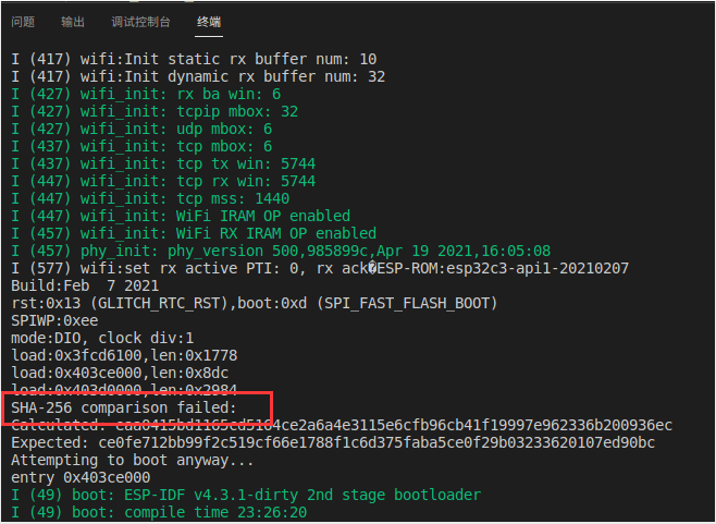

我新画了一块板子,基本测试一切正常,但是一运行 wifi 的例程就无线重启,提示 SHA-256 comparison failed。
我以前画过板子,都没有出现这个问题,两块板子的设计流程思路我都写了文章:
没问题的:https://blog.csdn.net/weixin_42328389/a ... /121224411
有问题的:https://blog.csdn.net/weixin_42328389/a ... /126548199
最主要根本不知道问题在哪里? 环境也是以前测试过搭建好的。
只要运行 ESP-IDF 的例程wifi 有关的,应该是用到了 NVS ,就一直报这个错误重启!!!!!
问题图片

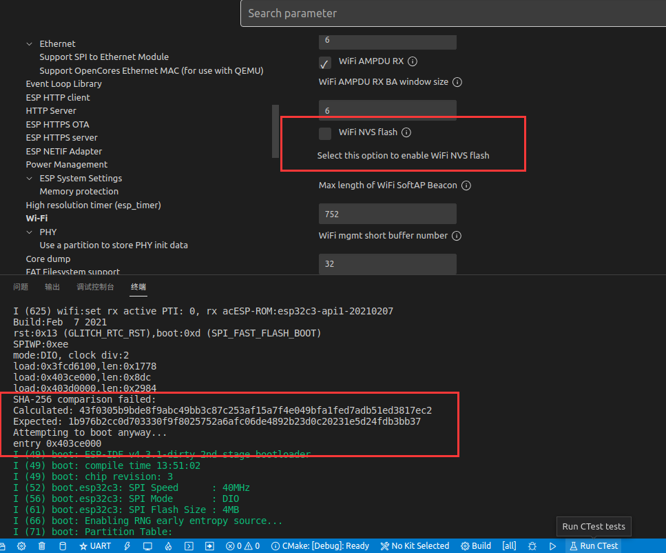

使用的官网 wifi 例程吗?
关闭 wifi nvs 试试: idf.py menuconfig > conponent config > disable WiFi NVS flash

是使用的官方的 ESP-IDF 的例程,使用最基本的 Station 示例,当然其他的与 wifi 有关的也测试过了,还是一样,
因为自己画了两块板子,去年一块,今年一块,去年的是好的,芯片的型号也是一样的,只不过批次不一样吧
依然有问题

检查一下芯片供电电压是不是稳定?
也可以确认一下,注释下面这段代码,位置https://github.com/espressif/esp-idf/bl ... nit.c#L713,然后示例中只执行到 esp_wifi_init(), 看是否还会自动重启?

感谢回答,我最近网上查找了一些信息,虽然没有明确的回答,但是有人提到过供电的问题,我想起来 wifi 启动的时候电流应该会比较大,虽然我的 LDO 是有 500mA 的电流,但是我可以在这方面下手先测试一下。
当然,一段时间没测试,我今天测试了一下,跑的乐鑫官方的 STATION 示例,发现他不像第一次一样一直重启,有时候好的可以正常连接上 WIFI ,手动按键复位有时候就会一直重启,感觉确实某个东西不稳定,我持续测试中,再次感谢回答!

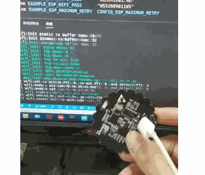

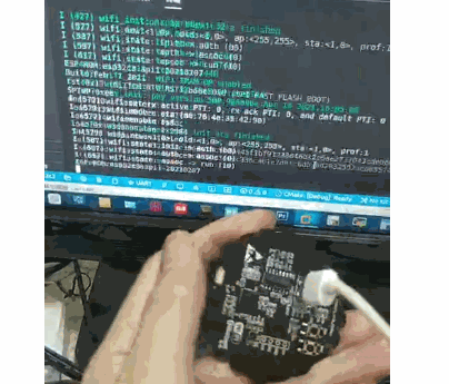

对了,我上面说,我有一块板子莫名其妙好了,以前2块板子都测试的都是无限重启,
现在有一块板子放了10来天没动,然后我今天测试发现第一把就好了,后来偶尔有重启的情况,
但是测了1个多小时,发现越来越稳定,基本上感觉就是慢慢变正常了,
上面我上的图就是这个板子测试过程也有重启的情况,
但是现在这张图就是最终这个板子正常了???
莫名其妙,
然后我想找问题,于是拿了另外一块板子,给另外一块板子稳定的3.3V,还是无线重启,就和上面的图一样,
我现在上一下好了的这块板子,图中我手动按复位了
