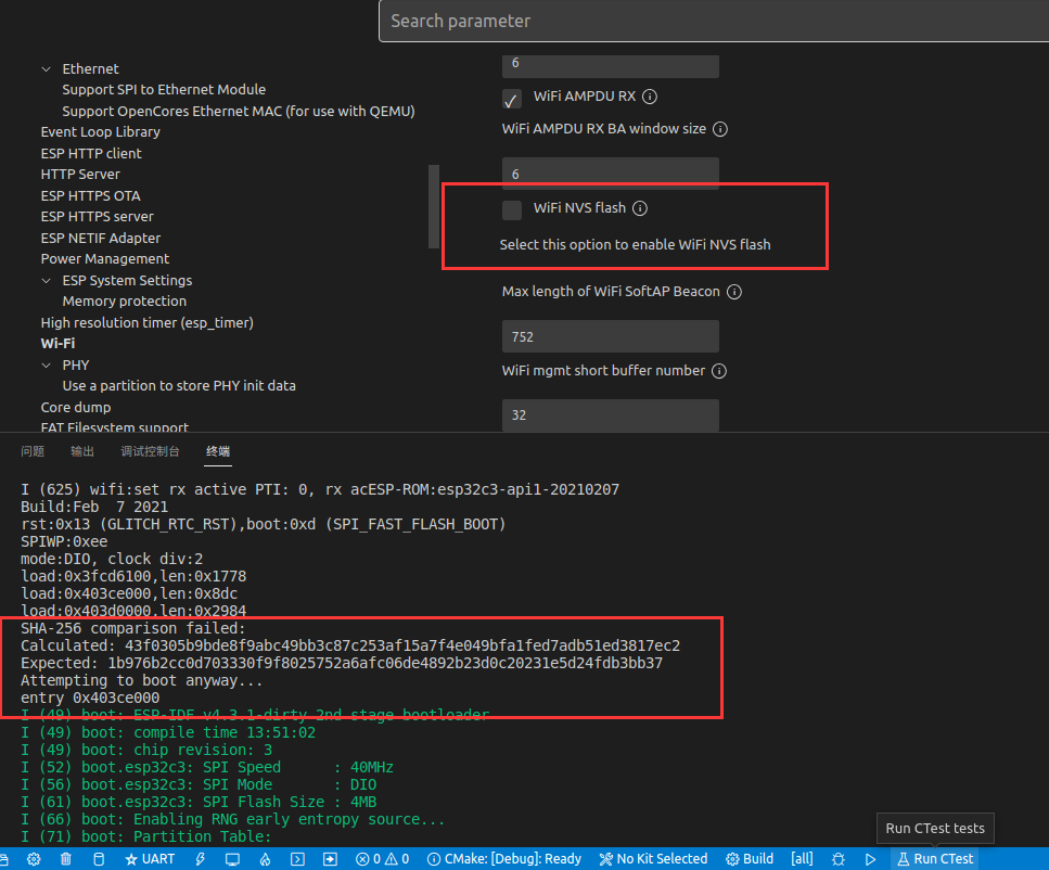

我新画了一块板子,基本测试一切正常,但是一运行 wifi 的例程就无线重启,提示 SHA-256 comparison failed。

只要运行 ESP-IDF 的例程wifi 有关的,应该是用到了 NVS ,就一直报这个错误重启!!!!!

使用的官网 wifi 例程吗?
关闭 wifi nvs 试试: idf.py menuconfig > conponent config > disable WiFi NVS flash

使用的官网 wifi 例程吗?
是使用的官方的 ESP-IDF 的例程,使用最基本的 Station 示例,当然其他的与 wifi 有关的也测试过了,还是一样,
因为自己画了两块板子,去年一块,今年一块,去年的是好的,芯片的型号也是一样的,只不过批次不一样吧
依然有问题

检查一下芯片供电电压是不是稳定?
也可以确认一下,注释下面这段代码,位置https://github.com/espressif/esp-idf/bl ... nit.c#L713,然后示例中只执行到 esp_wifi_init(), 看是否还会自动重启?

感谢回答,我最近网上查找了一些信息,虽然没有明确的回答,但是有人提到过供电的问题,我想起来 wifi 启动的时候电流应该会比较大,虽然我的 LDO 是有 500mA 的电流,但是我可以在这方面下手先测试一下。
当然,一段时间没测试,我今天测试了一下,跑的乐鑫官方的 STATION 示例,发现他不像第一次一样一直重启,有时候好的可以正常连接上 WIFI ,手动按键复位有时候就会一直重启,感觉确实某个东西不稳定,我持续测试中,再次感谢回答!

我刚才第一块板子,10天没测试,今天烧录 STATION ,莫名其妙好了,很奇怪,然后我想想确定是不是电源不稳定的问题,我想起来焊接了另外一块,当时都是不断重启,然后另外一块给他肯定够用的电源,发现还是不断重启。
然后您这个说的注释代码?是在哪里改?是在 IDF 那些库文件中修改注释,然后再生成示例测试吗?

对了,我上面说,我有一块板子莫名其妙好了,以前2块板子都测试的都是无限重启,
现在有一块板子放了10来天没动,然后我今天测试发现第一把就好了,后来偶尔有重启的情况,
但是测了1个多小时,发现越来越稳定,基本上感觉就是慢慢变正常了,
上面我上的图就是这个板子测试过程也有重启的情况,
但是现在这张图就是最终这个板子正常了???
莫名其妙,
然后我想找问题,于是拿了另外一块板子,给另外一块板子稳定的3.3V,还是无线重启,就和上面的图一样,
我现在上一下好了的这块板子,图中我手动按复位了

by LJY
是的,修改代码重新编译下载试试。esp_wifi_start 会调用 esp_phy_load_cal_and_init(), 加些 log 检查一下是不是这个函数没有走完, 是否是 注释掉的那段代码导致的重启。
