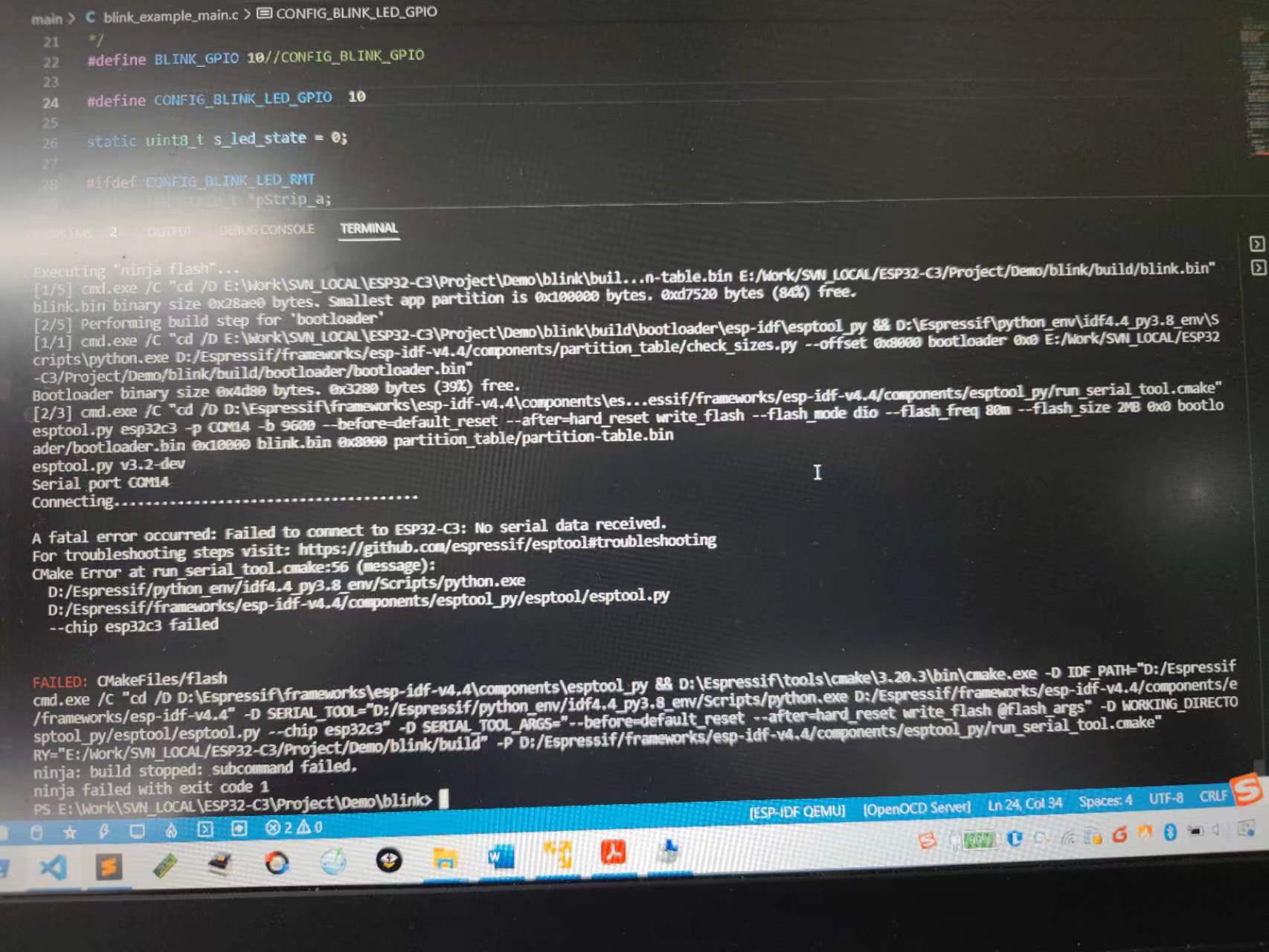

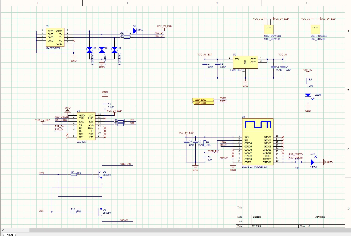

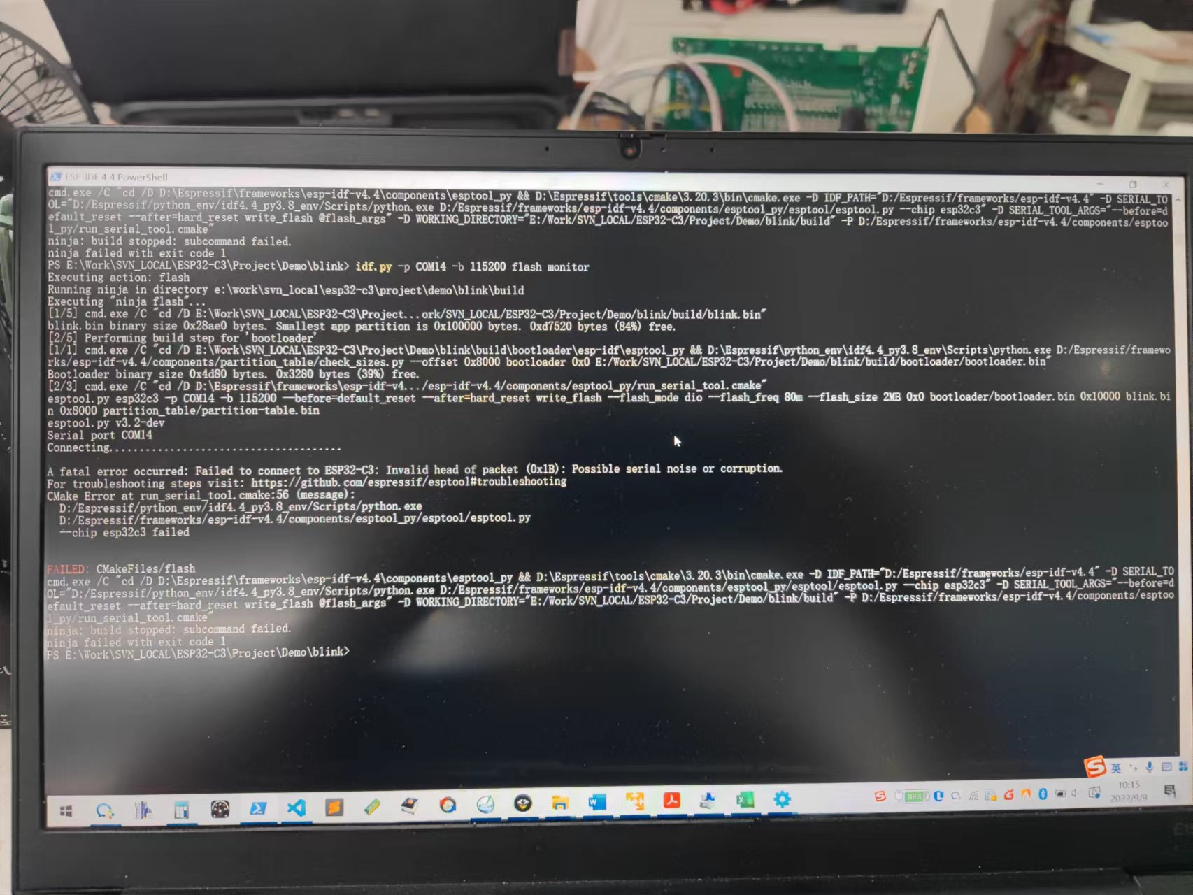

我自己根据ESP32-C3-DevKitC原理图,自己花了一个ESP32-C3电路,使用的模块是ESP32-C3-WROOM-02。我的板子焊接完成以后,我用串口下载,我确定第一次是可以下载的,而且下载成功了,而且还能运行。但是第一次下载完成以后,就再也不能下载了,出现好几种错误,我发现现在下载过程中,GPIO10连接的LED0一直在闪,难道模块一直重启?我现在在板子上给GPIO8加上了上拉电阻,CHIP_PU的电路改成了10uF,还是不能下载。请问一下大神们,这个不能下载问题怎么解决?
下载报错
下载报错
我自己画的原理图

问题解决了,GPIO8拉上错了,我的电路少了一个GPIO8上拉。现在把GPIO8接个10K上拉就能正常自动下载程序了。

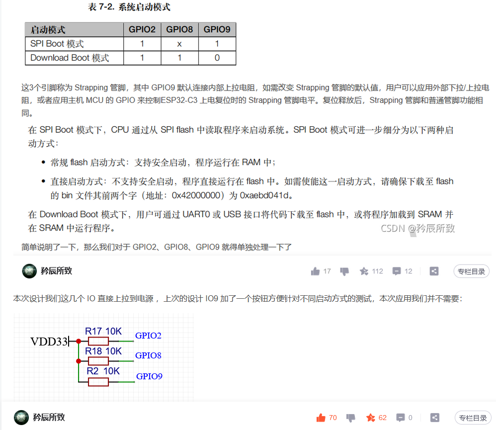

ESP32-C3 的启动是和 3 个 IO 口有关系的
启动 IO 口
