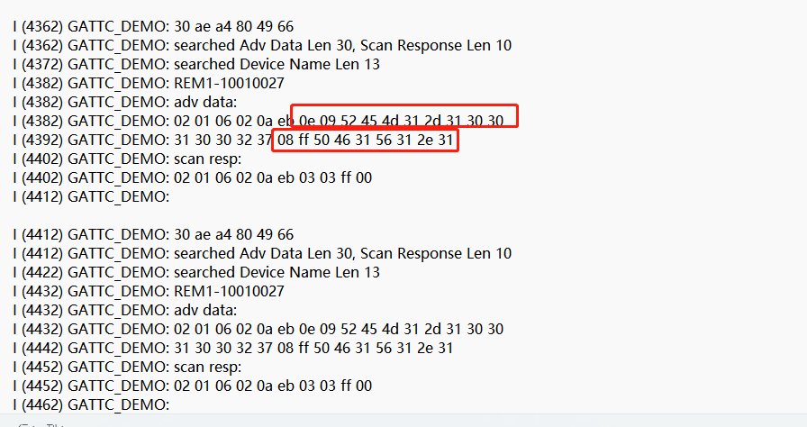

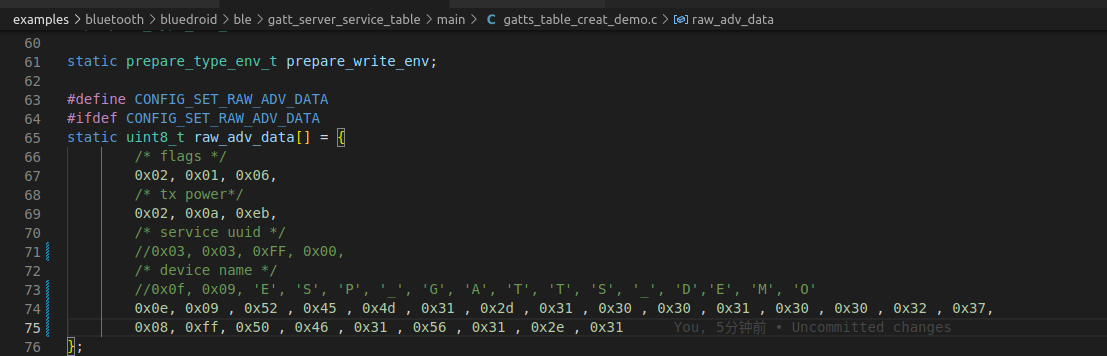

如上你的日志中 自定义的广播数据 50 46 31 56 31 2e 31 并没有显示在你所打印的 ble_adv 中,这点我不理解
如下是我做的测试:
gatt_server_service_table 中的广播修改如下:
使用 gatt_client 进行扫描, 将 CONFIG_EXAMPLE_DUMP_ADV_DATA_AND_SCAN_RESP 设为 1 来打印 ble_adv 中的数据,日志如附件所示,每次都能扫描到 0xff 的adv 数据
建议你使用 gatt_client 原示例进行扫描, 将 CONFIG_EXAMPLE_DUMP_ADV_DATA_AND_SCAN_RESP 设为 1 提供下 txt 格式日志
gatt_client_scan_data.txt
(39.06 KiB) Downloaded 457 times
好的, 刚才试了, 使用示例程序是可以扫到信息的, 我再排查一下代码其他的问题

使用 gatt_client 原示例进行扫描 , 第一次扫描可以扫到更多的广播数据, 第二次扫描就无法扫到广播数据了, 这个和我之前的表现是类似的.
esp32c3_log.txt
(38.12 KiB) Downloaded 485 times
