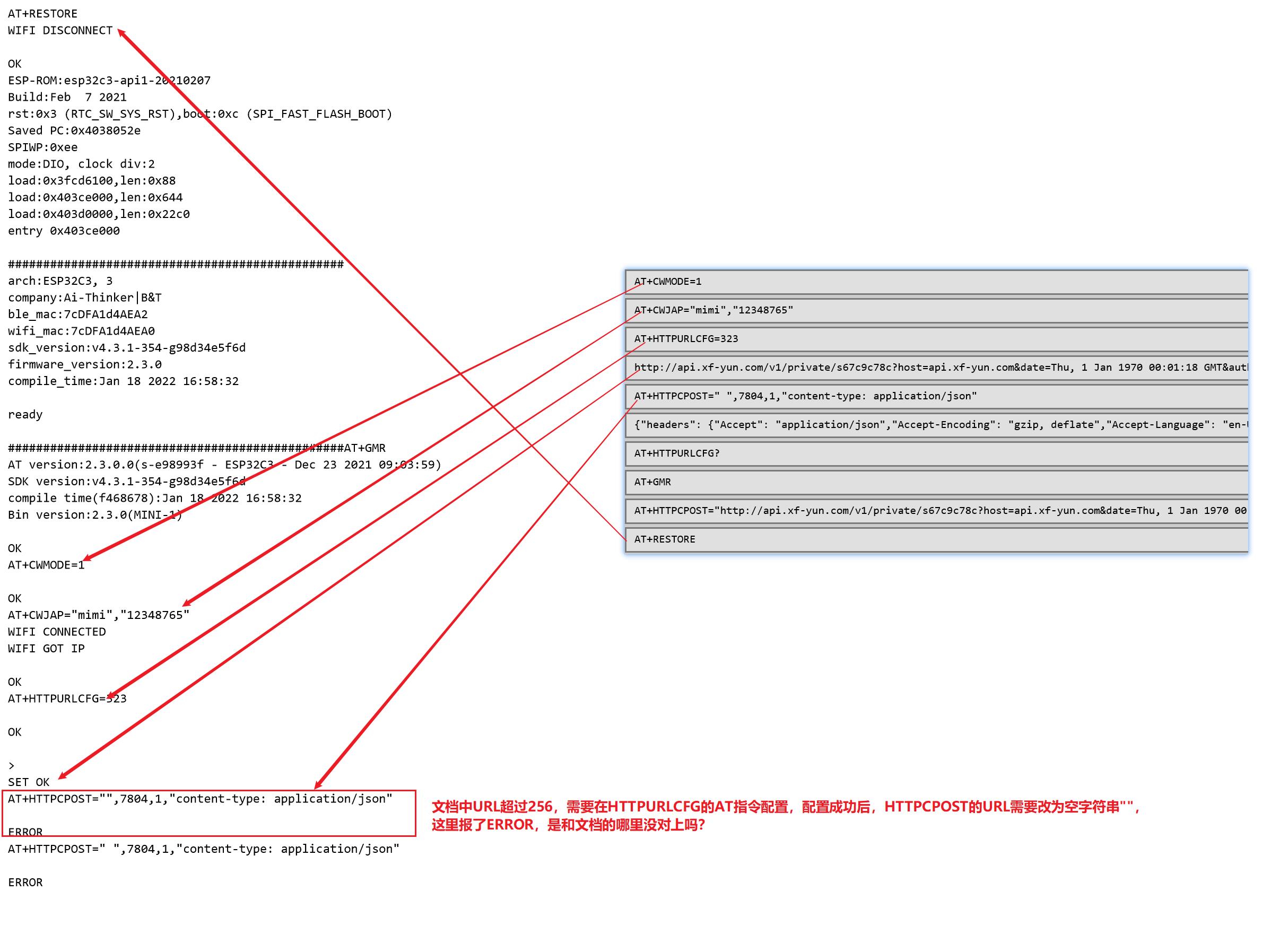

使用的硬件:ESP-C3-13 2M模块
使用的固件:v2.3.0.0
出现的问题(如下图):
1、使用AT+HTTPURLCFG配置超过256字节的URL;
2、使用AT+HTTPCPOST配置URL为""空字符串时,报了ERROR;

您这边遇到的问题应该和 viewtopic.php?f=34&t=29866 这个问题类似。
AT+HTTPGETSIZE 已添加 tx_size, rx_size, timeout 参数。请从 GitHub Actions 里下载最新 ESP-AT 固件:https://github.com/espressif/esp-at/act ... 3368936467
参考:https://docs.espressif.com/projects/esp ... #github-at
