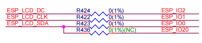

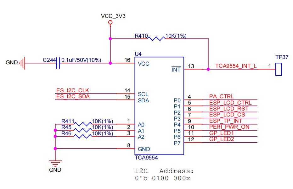

Postby wanyubin » Tue Nov 01, 2022 2:53 am
前几天买了ESP32-S3-Korvo-2这款开发板打算在板子上跑lvgl,看了原理图发现ESP32-S3-Korvo-2这块板子通过IO拓展芯片拓展出三个引脚连接LCD的ESP_LCD_CTRL、ESP_LCD_RST、ESP_LCD_CS,然后在vscode上配置display 引脚的我迷茫了,请问这几个引脚应该怎么配置,救救小白

Postby William » Thu Nov 03, 2022 9:55 am
https://github.com/espressif/esp-adf/bl ... oard.c#L87
配置都是通过扩展 IC 驱动出来的,您可以参考下这部分
