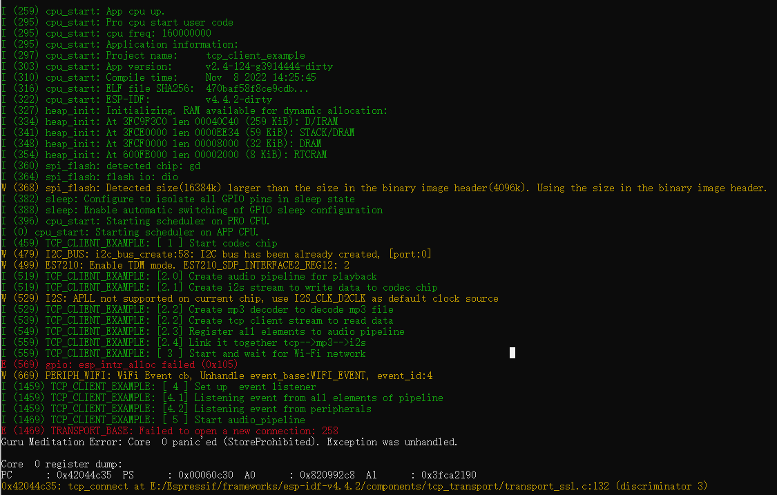

使用板子为esp32s3-krovo2开发板,并且menuconfig已经配置好wifi参数,但是烧录进去进入监测界面发现出现错误,错误可见附件图片。分别报E (569) gpio: esp_intr_alloc failed (0x105)和E (1469) TRANSPORT_BASE: Failed to open a new connection: 258两个错误。请问有人知道如何解决吗?

日志有更多截图不,需要整个的 backtrace 来看更多细节,或者按照这个文档来自查一下
https://docs.espressif.com/projects/esp ... prohibited
