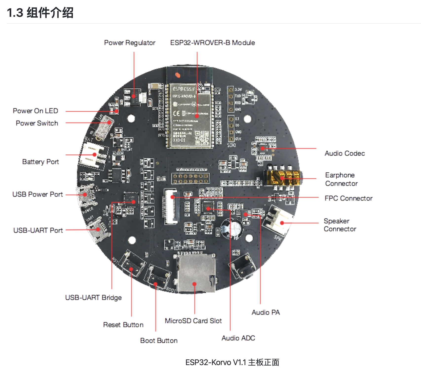

不过我问的是ESP32-Korvo,不是ESP32-S3-Korvo,这两个板子很不一样,前者是圆形的无LCD屏幕,后者是方形的并且有LCD屏幕,应该是很不一样的。
ESP-ADF官方文档里对ESP32-Korvo这个板子没怎么提及,感觉是给ESP-Skainet专用的板子一样,只有在GitHub仓库里有提及。
这个板子在ESP-ADF工程的menuconfig里选不到,在ESP-Skainet工程的menuconfig里能选到。这个板子应该不是只能用于开发ESP-Skainet项目吧
我想用这个板子基于ESP-ADF开发应用,请问大概要怎么配置?

可以参考 ADF 里面其他 Board 的形式,修改添加一份 Korvo 的配置就可以在 demo 中选择了,您需要重新定义 IO 和驱动

只需要在audio_board这个文件夹里参考其他板子的文件夹复制一份并根据ESP32-Korvo的板子修改配置就行了吧?不需要其他操作了吧?
