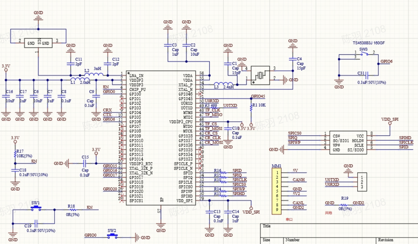

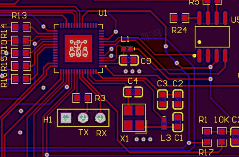

利用esp32-c3的U0RXD/U0TXD口刷固件,显示连接失败,是什么原因呢?
部分原理图如下
部分PCB图如下

你这个是 S3 不是 C3 吧。
电源你确定是 500 mA 的供电吗?当前 UART0 有 log 吗?
你确认满足进入下载模式的条件了吗?可以先在 UART0 看看 log,出现 waiting for download 之后再下载。
flash 你用的是哪一款?用的是 1.8 V 型号吗?我看你 GPIO45 拉高了。
还有 UART0 确认接在串口芯片上是 TX 对 RX,没有接反。
