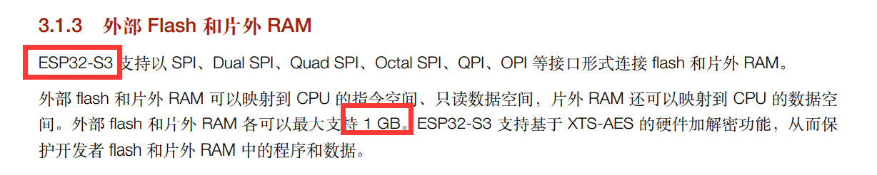

如上图所示。
问题一:不少文档说s3最大支持32MB的flash,而datasheet中说最大支持1GB,意思是可以支持直接外挂1GB的flash么?
问题二:如果是的话,需要idf中如何识别并启用此容量?

理论上是支持的,但是我们自己没适配过,所以需要你自己去适配了。
