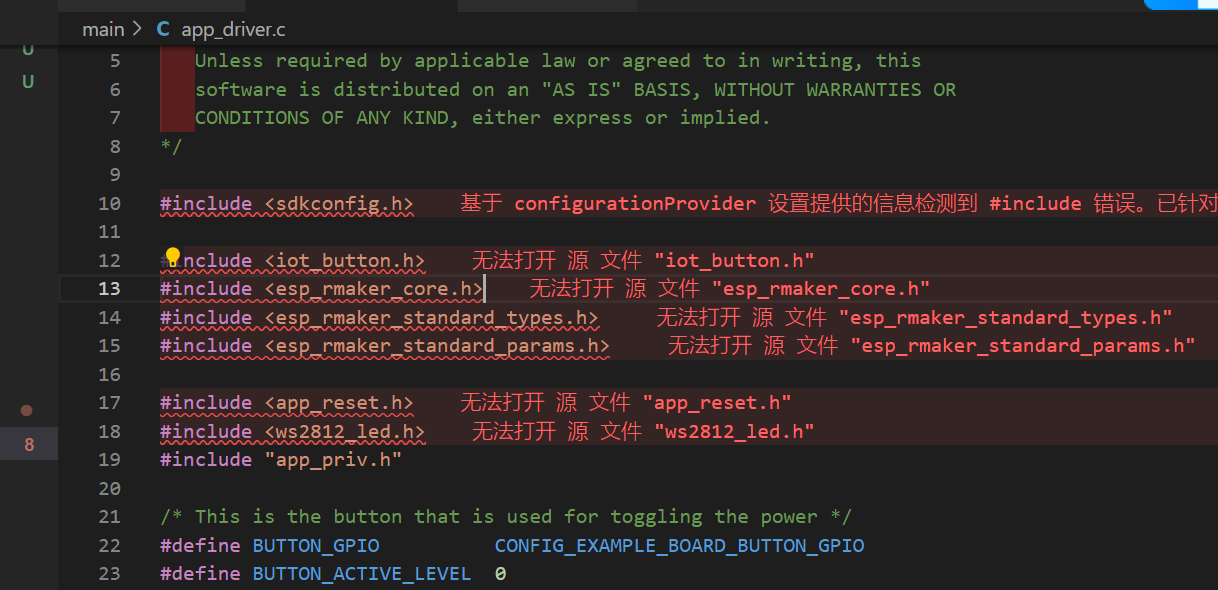

如题,一些头文件总是报找不到源文件,实际上在路径中已经包括,编译和烧写虽然没问题但是看着不舒服。不知道换5.0是否能解决?

这本书的代码目前不适合使用 IDF 5.0 进行编译,建议使用书中推荐的版本,如果需要使用 IDF 5.0,会有很多编译问题需要解决。

这个找不到定义的解决办法是在VScode里面打开命令面板(ctrl+shift+p),之后搜索ESP-IDF: Add vscode configuration folder,打开这个命令之后,会在当前文件路径添加.vscode文件夹。之后如果还有波浪线,在esp-idf文件夹里搜索对应的文件,将文件路径添加到.vscode文件夹的c_cpp_properties.json文件路径中,即可找到对应的文件。
