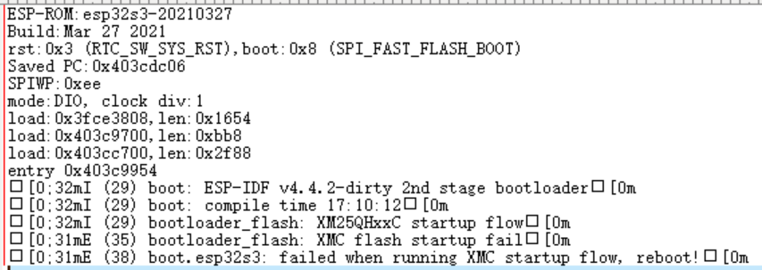

请教下flash里面是不是要预烧什么内容?本人使用新的flash后程序不断重启,如果是从模块上拆下来的就正常,flash是用的xm25qh64(模块内也是这个型号)。

空的 flash 是会报错的,你烧录个固件就好了。

烧了固件后就不断重启 打印图片上的内容

烧了固件后就不断重启,日志就是图片内容,我从买的模块上焊下flash就一切正常,新买的2批次都是一样会重启,下载的时候也能检测并显示flash的

你是用芯片加 flash 做的设计吗?供电和外围电路是什么样?交叉测试 flash 的结果呢?是跟着 flash 走还是板子?下载的固件都是一样的吗,是哪个固件?

芯片+flash设计,电路是官方电路一模一样的,flash一样(模块上焊下来的能正常工作,自己新买的不行),程序是lvgl的官方demo,我换任何一份官方demo都是这样的,用自己的flash就不断重启

你买的 flash 焊在官方模块上也不行对吗?如果是那你看看自己买的型号确定没问题,或者再买新的试试吧。

我的flash焊到官方模块上出现一样的异常(不停重启),这是flash问题吗(我已经换了2个供应商)?下载的时候是能识别到的,这个flash不是扩展的接在S3芯片的30-35pin上。那么你们能推荐个型号吗?目前用的是XMC(武汉新芯)的XM25QH128AHIG和XM25QH128AHIG。

我问了下,这款要用要改 IDF,你可以换这款 XM25QH128CHIQT08Q
