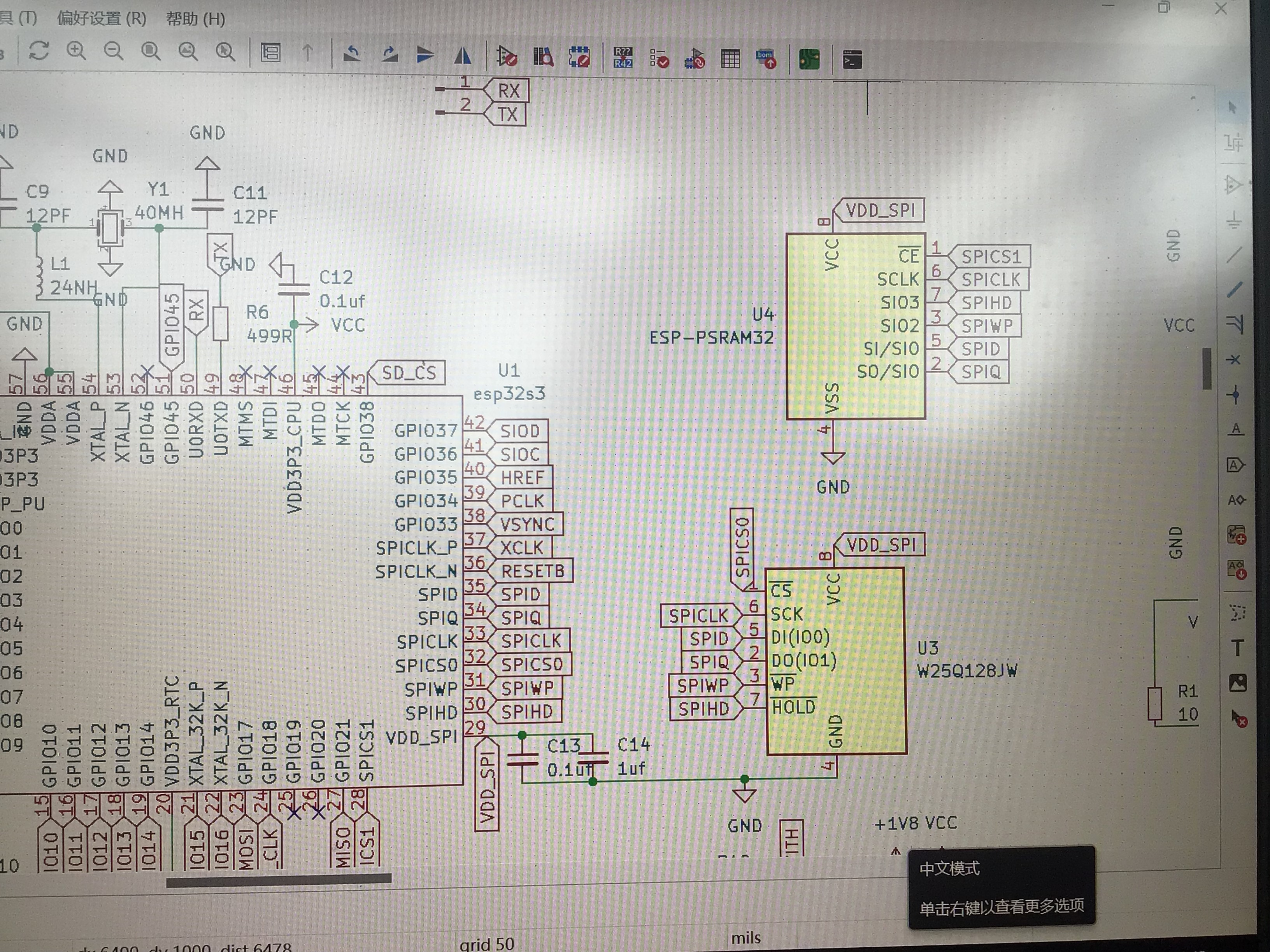

求为esp32-s3(不集成任何flash和Psram) 添加外部flash Psram的原理图

画了一个PCB让它们共用 SPICLK SPIHD SPIWP SPID SPIQ 分用 SPICS0 SPICS1会出现问题。flash可以烧 Psram可以识别,但是会反复重启 错误信息 boot.esp32s3:PRO CPU has been reset by WDT. APP CPU has been reset by WDT

可以看硬件设计指南或者芯片规格书的 flash PSRAM 连接表,是不是连接上有问题,或者 GPIO45 是不是没处理好?
你可以把原理图发出来看下。

Postby Chipcraft » Fri Dec 30, 2022 7:35 am

Postby Chipcraft » Fri Dec 30, 2022 7:55 am
关闭WDT 程序停在 cpu-start:starting scheduler on app cpu

完整的 log 可以发来下吗?为什么有额外的 U6 这个部分?可以把你用的 flash 和 PSRAM 换到我们的模组上看看吗?想确认型号是适配过的。PSRAM 用的是 PSRAM64 这个吗?
