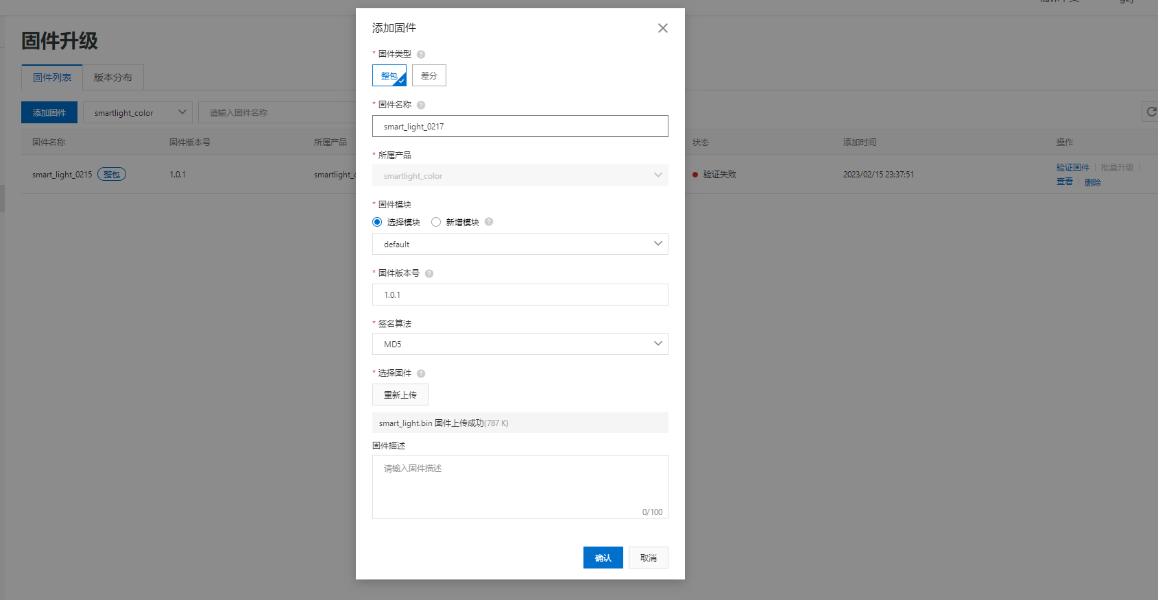

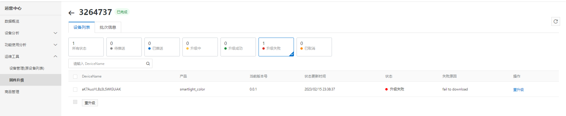

以下图一为固件升级状态,阿里云后台截图(阿里生活物联网平台--天猫精灵直连)
fail to download.png (27.37 KiB) Viewed 81320 times
图二为上传升级固件操作界面
附件中含smart_light 示例下 sdkconfig 文件 和 ali-smartliving-device-sdk-c 下 make.settings 文件
文件.zip
(4.05 KiB) Downloaded 1725 times

怀疑是内存不够了,你看下先优化点内存呢。

Postby YJM » Mon Feb 20, 2023 2:22 am
我这边有时也会出现你这个错误,所以我怀疑是内存不够导致。你可以参考 https://blog.csdn.net/ustccw/article/details/84136257 这个来优化 task 创建时的内存,看哪个 task 剩的多,你就进行裁剪。另外,OTA 也支持 http 的方式,如果你可以接受这种方式的话,也可以采取这种方案。启用方式在 ali-smartliving-device-sdk-c 下执行 make menuconfig->启用 FEATURE_SUPPORT_HTTP_OTA.
