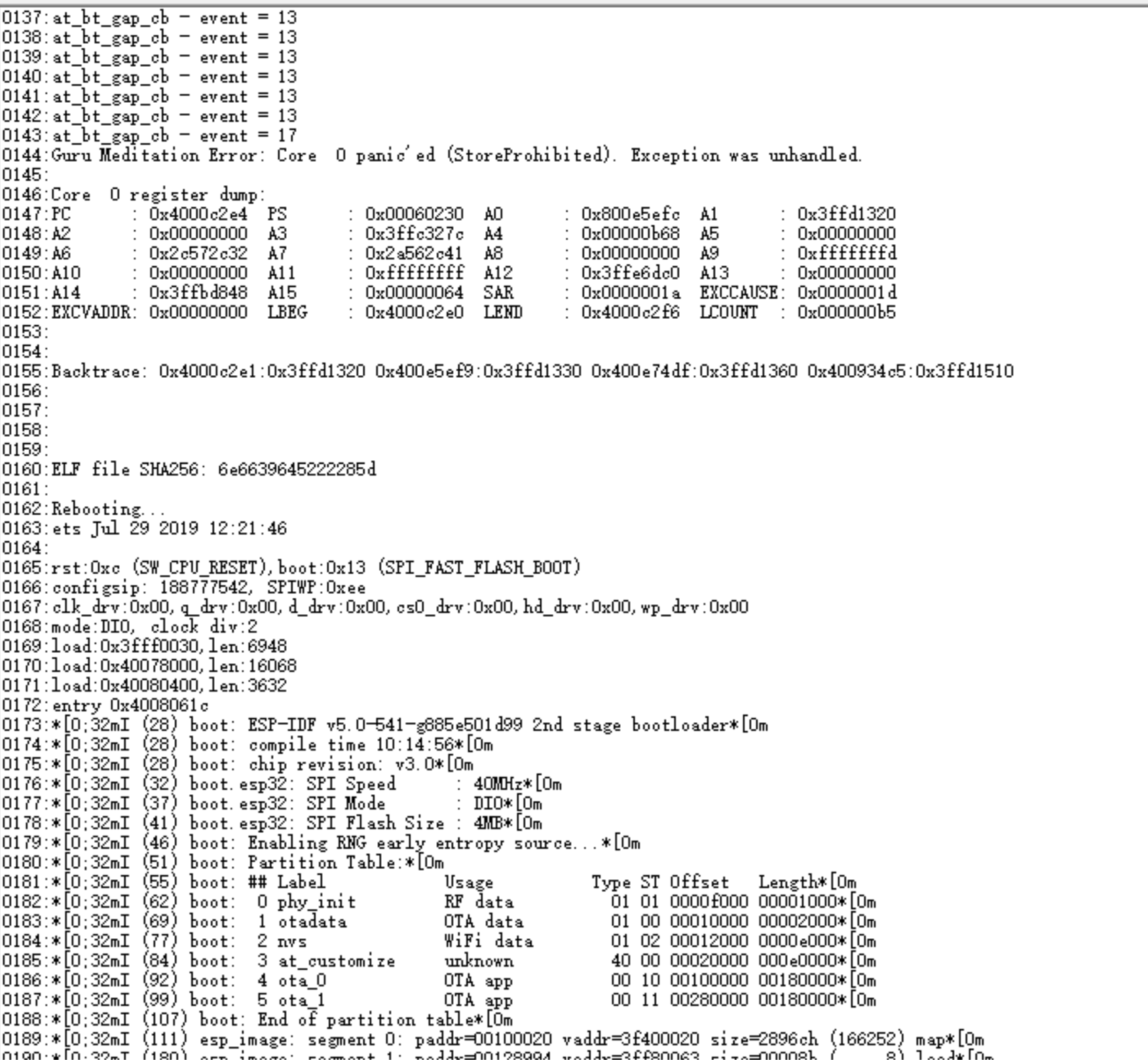

ESP32-MINI-1使用2.5.0 AT固件,蓝牙SPP传输,当手机与ESP32-MINI-1保持蓝牙连接把距离拉远时,ESP32会报错复位重启,请问这个问题如何解决?

0144:Guru Meditation Error: Core 0 panic'ed (StoreProhibited). Exception was unhandled.
0145:
0146:Core 0 register dump:
0147:PC : 0x4000c2e4 PS : 0x00060230 A0 : 0x800e5efc A1 : 0x3ffd1320
0148:A2 : 0x00000000 A3 : 0x3ffc327c A4 : 0x00000b68 A5 : 0x00000000
0149:A6 : 0x2c572c32 A7 : 0x2a562c41 A8 : 0x00000000 A9 : 0xfffffffd
0150:A10 : 0x00000000 A11 : 0xffffffff A12 : 0x3ffe6dc0 A13 : 0x00000000
0151:A14 : 0x3ffbd848 A15 : 0x00000064 SAR : 0x0000001a EXCCAUSE: 0x0000001d
0152:EXCVADDR: 0x00000000 LBEG : 0x4000c2e0 LEND : 0x4000c2f6 LCOUNT : 0x000000b5
0153:
0154:
0155:Backtrace: 0x4000c2e1:0x3ffd1320 0x400e5ef9:0x3ffd1330 0x400e74df:0x3ffd1360 0x400934c5:0x3ffd1510

Re: 蓝牙SPP传输,当手机与ESP32-MINI-1距离拉远时,ESP32报错复位重启
可以使用 ESP32 release 版本测试下看看是否存在此问题呢?
ESP32 release 版本:https://docs.espressif.com/projects/esp ... s.html#id1
那可以基于 release/v2.4.0.0 分支编译哈,可以提供下这个问题复现概率吗?
Hi, 我这边在尝试复现这个问题,可以将能复现这个问题的 AT 指令序列分享一下吗?那可以基于 release/v2.4.0.0 分支编译哈,可以提供下这个问题复现概率吗?
这个问题有解决办法吗,还有就是蓝牙在长时间连接传输数据后,有时也会出现自动重启的现象
Hi, 我这边在尝试复现 “蓝牙SPP传输,当手机与ESP32-MINI-1距离拉远时,ESP32报错复位重启” ,可以将能复现这个问题的 AT 指令序列分享一下吗?那可以基于 release/v2.4.0.0 分支编译哈,可以提供下这个问题复现概率吗?
蓝牙在长时间连接传输数据后,有时也会出现自动重启的现象 ------》 这里的长时间大概是多久,这段时间是一直在传输数据吗?这里使用的命令序列同样可以分享下吗?
可以在编译的时候把系统 log 改成 info,然后 BLE 的 HCI 的 log 改成 debug,多复现几次,提供下相关 log 呢?
