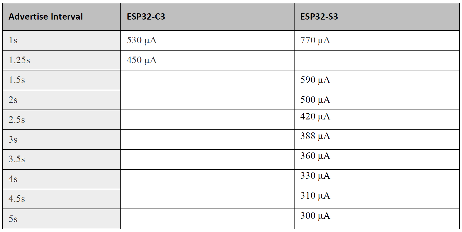

請問
ESP32-S3省電模式下,只開啟BLE advertise並等待被連線,最低耗電流約多少? 是進入何種模式?
Thanks,
Eric

可以采用这样的模式,定期进行广播,然后其余时间处于 light sleep,此时最低电流就是 Light sleep 的底电流,也就是 240 μA 左右,然后平均电流的话要看广播的频率,可以参考这个数值:
