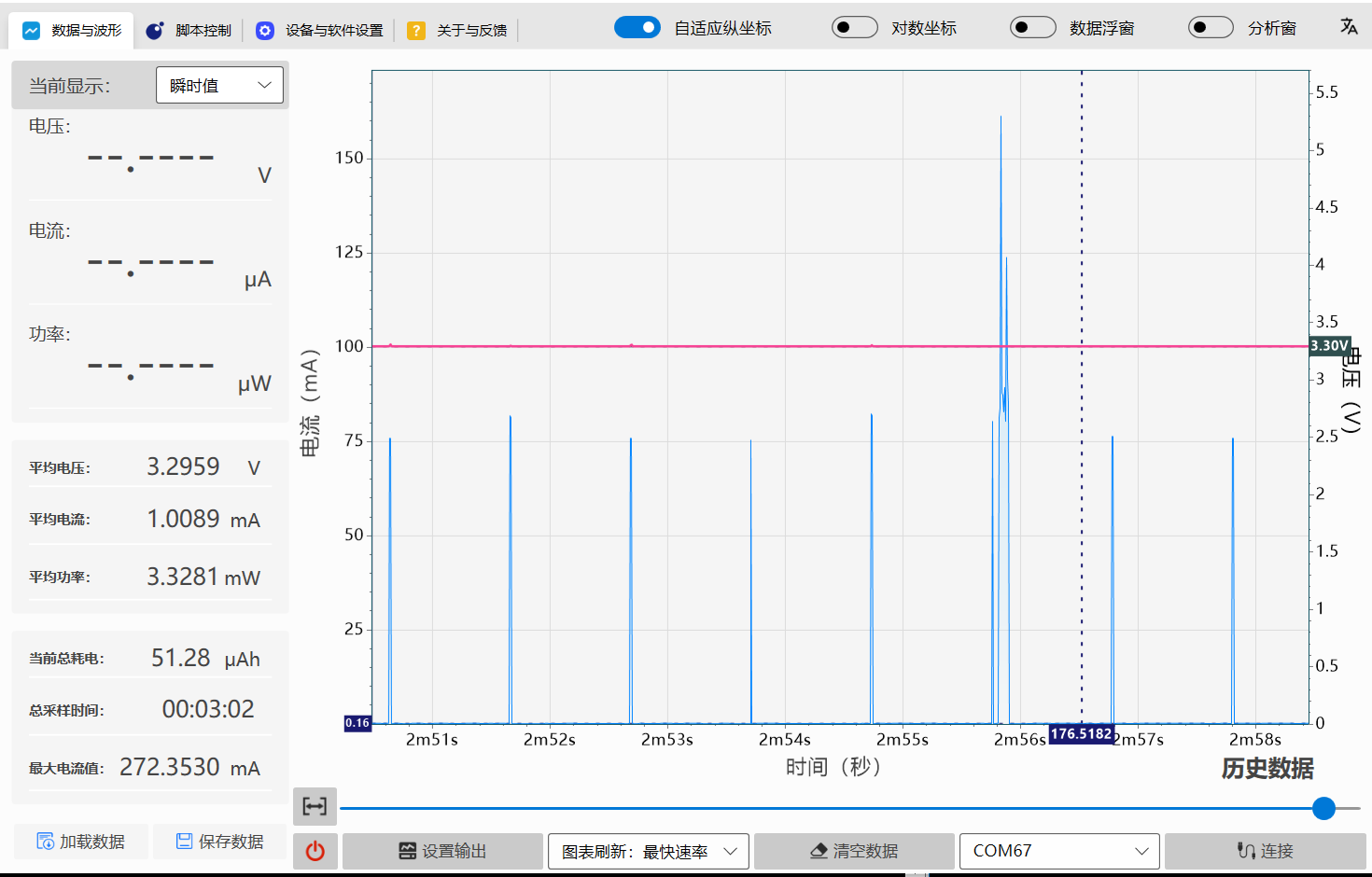

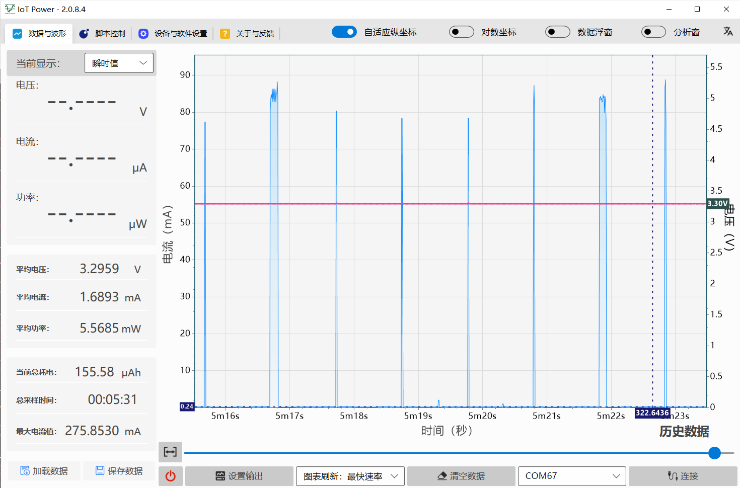

1.想请问esp32c3开启wifi省电机制(power save)的情况下,其平均功耗大概是多少?下图是我测得的数据(linsten interval=10),请问其平均功耗是不是太大了?像5m17s与5m22s处这种持续较长时间不进入休眠是什么原因导致的( 测试过程中这种时刻比较多,测量过程中并没有与C3模组进行通讯)?

我在调研wifi的省电机制的时候,有看到说明说AP除了单播信息也会缓存组播/广播信息,而AP会通过DTIM指示告知sta设备有组播/广播信息待接收,此时sta设备会醒来并接收广播信息;那既然如此,如5m17s处的长时间不休眠会不会是在接收广播信息?如果是这样,那我的项目其实不需要处理广播信息,可不可以通过设置使esp32c3在有广播信息时不去接收,而是进入休眠,使设备的功耗可以达到更低?

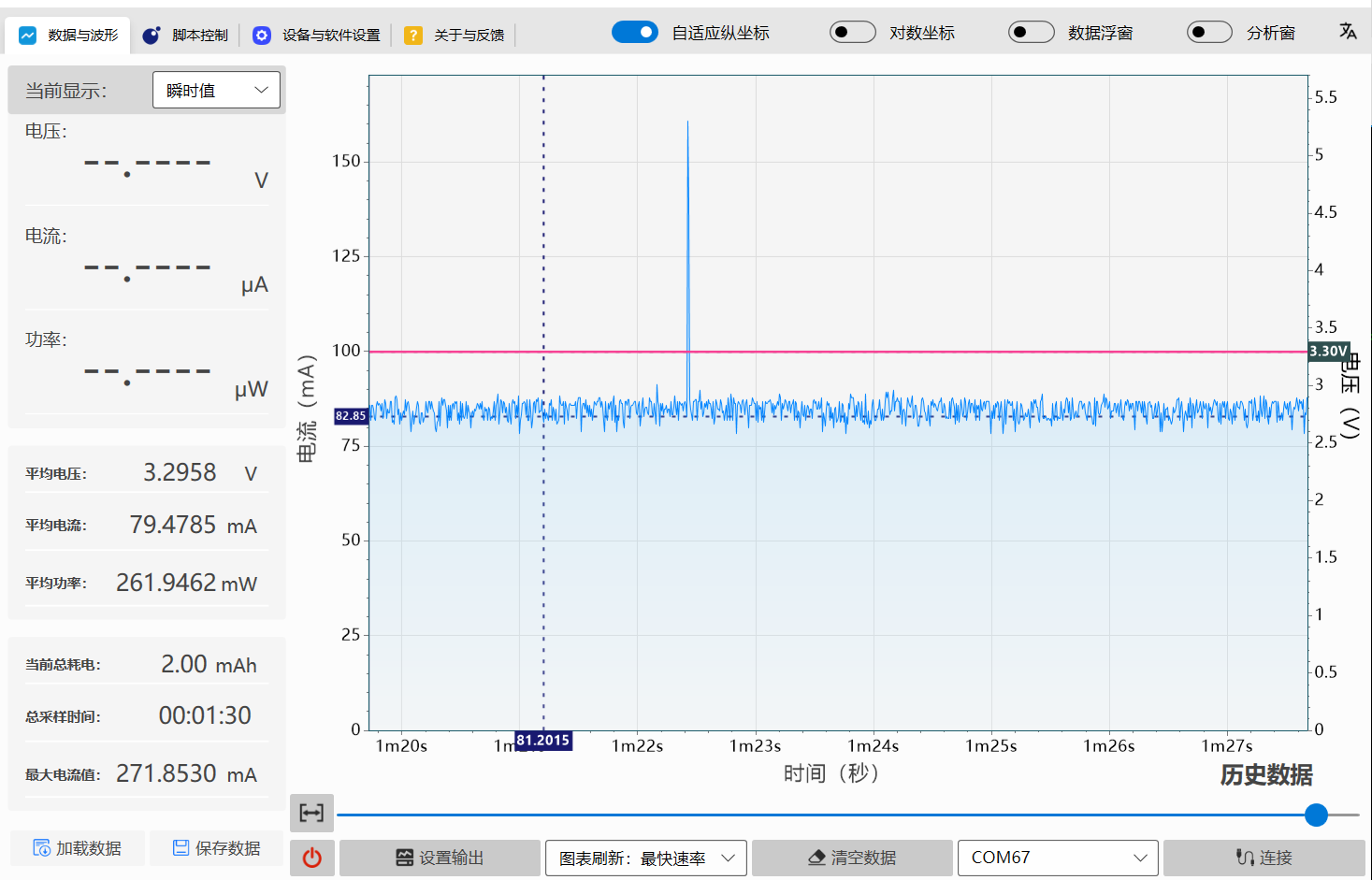

继续反馈一个现象:在我这边有一台路由器,我让c3模组连接到该AP后,c3模组无法进入休眠,如下图;

在测试几次均是如此的如此的情况下,我重启了路由器,然后c3又可以正常休眠了,其正常休眠的功耗如下:

power save 会在每个设定的时间间隔醒来接收 beacon,如果没接收到的话会一直开着射频导致功耗增加,有一个配置项可以优化这种情况,你可以参考附件中的配置或者直接对比 sdkconfig。
