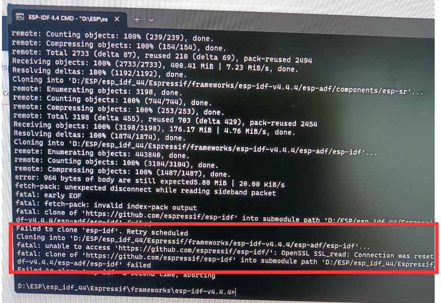

安装IDF 5.0.1后再装esp-adf, 安装完后,编译不了esp-adf下的sample。 后来发现按照adf的说明,目前esp-adf只能在idf-4.4及以下的版本下运行.
重新安装idf-4.4后,再安装esp-adf的时候,从github下clone不下来,一直安装失败。 从gitee下克隆的时候,前面挺快,后面部分就一直失败,从打印上看,即使从gitee下克隆,后面又跑到github下去了?(如图片)

您可以试试浅克隆~
git clone -b master https://toscode.gitee.com/EspressifSystems/esp-adf.git --depth 1
