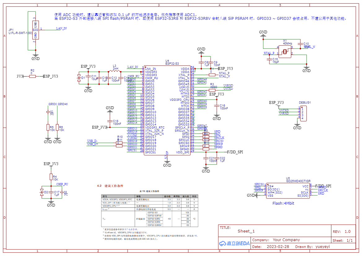

Postby lvchuangsen » Thu Apr 06, 2023 4:21 am
ESP32-S3最小系统,程序可以正常编译烧入,但断电重启后就一直报rst:0x7(TGOWDT_SYS_RST),boot:0x8(SPI_FAST_FLASH_BOOT)

Postby LJH » Fri Apr 07, 2023 12:07 pm
电流确定可以满足 500 mA 对吗?下载了什么程序?当前这个 flash 我们没有用过这么小的,手头上有我们的模组吗,可以交换下 flash 吗?或者烧个 hello world 呢?
