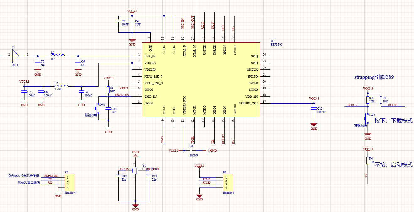

现象:
1、ESP烧录代码上电运行后,器件温度壳温实测41℃。电流在100毫安左右跳动。
2、不烧录代码,电流不到20毫安。
3、GPIO复用串口,与N32G452串口直连后,上电一段时间,WiFi信号丢失,重新烧录代码。WiFi信号也不会再出现。
问题:
1、代码烧录后,电流怎么那么大?正常嘛?
2、wifi信号丢了咋回事?
大佬们,指点指点。
原理图附上:

Postby LJH » Mon Apr 10, 2023 2:57 am
请问烧录的是什么代码?

这个没有wifi信号的影响因素很多。我拆了别人能用的板子去看。
有一块方案的板子,晶振那边的串的电阻去掉,拖锡过去。就会出现有蓝牙没WiFi
另一块方案的板子,因为板上那段RF电路没有做匹配。用的外置天线。外置天线换一条。也会出现有蓝牙没WiFi。
总结:这东西坑爹的很。

wifi 的问题,如果排除软件,硬件上主要是需要调试射频部分和晶振部分,一般晶振频偏出问题的可能性大一些,可以看看频偏,调节晶振的电容来满足条件。还有如果 layout 很差,可能就完全调不了,需要改 layout 了,因此设计 layout 上也要注意下。
