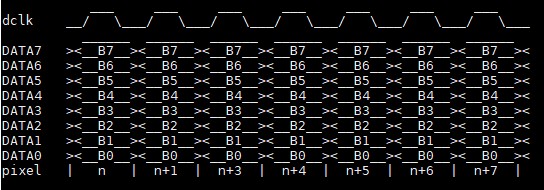

看到ESP32-S2规格书有写 支持并行 8 位 RGB。能支持如下图所示的8位的RGB灰阶数据格式么
谢谢!

你好,很抱歉,ESP32-S2 虽然硬件上支持,但是驱动并不支持,并且目前没有计划实现该功能。
