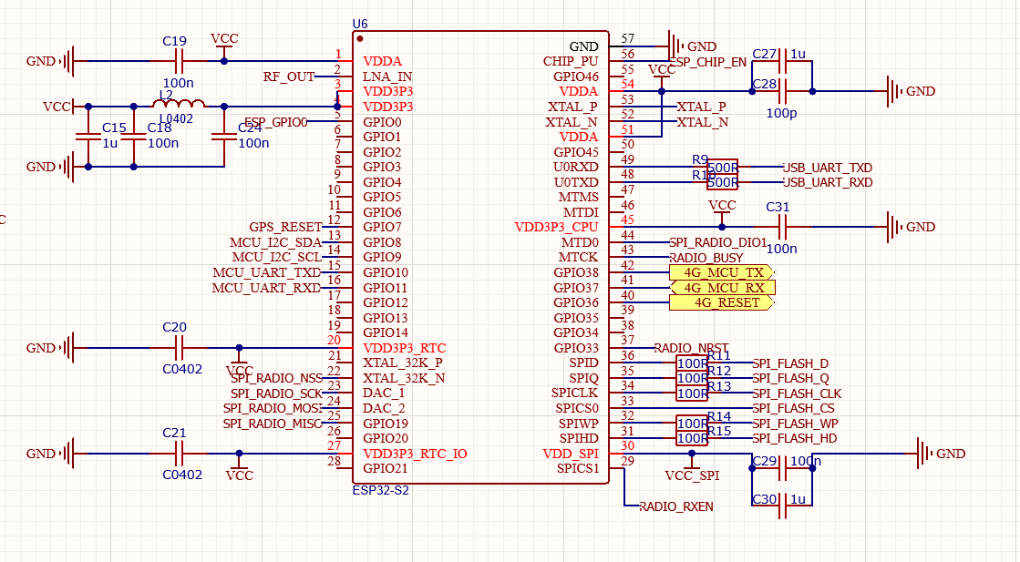

大致的原理图如下:
焊接后,在USB串口上可以看到触发烧录的时序,但是没有任何反应

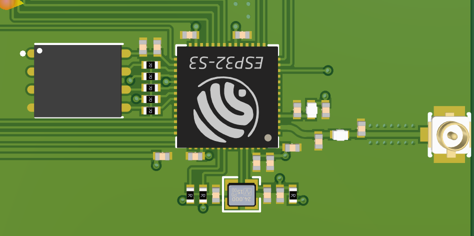

电路布局
USB转串口是CH343,Flash是winbond的W25Q64,之前用在ESP32-C3上是可以工作的,而且电路布局和元件使用的也基本与C3相同,但是上电后没反应,可以在各个电源引脚量到3.3v供电,CHIP_EN也是上拉状态,请帮忙看下还有什么地方可能存在问题?

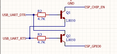

晶振、flash 的电路也一起发来看看吧,电流是足够的对吗?EN 有 RC 吗?不要直连到三极管电路,也不合适。

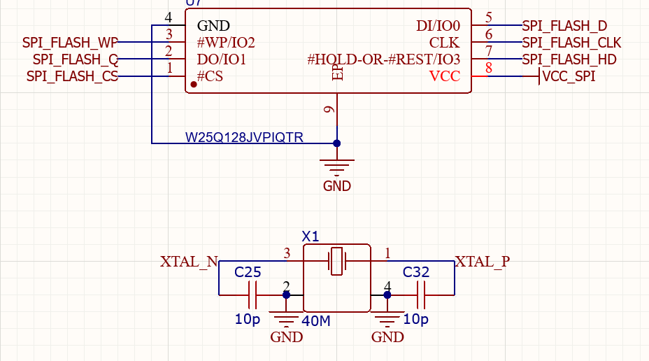

这是Flash和晶振的原理图,EN有一个10K上拉和1u或者100n的电容

Postby alphasion » Thu May 11, 2023 4:02 pm
3D模型里是S3,但是芯片我买的是S2,LDO是1A的,上电以后没有log输出,而且在安信可的串口助手里,电机下载模式或者运行模式也没反应,想烧录一个demo进去,可以看到串口的触发时序,但是芯片写不进去
