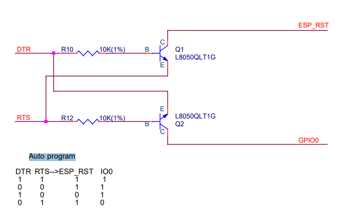

esp32-devkitm-1开发板中的是GPIO0,可以选择成其他的吗?如果要改的话程序中需要怎么更改呢?

抱歉,这个管脚是不能更改的。

在自己设计的硬件中也不能更改GPIO0为其他引脚吗?通过改boot的方式。或者有方法通过boot中更改代码来从下载模式跳转到app吗?

这个管脚是固化的,GPIO0 只是上电时候需要注意下,上电之后就可以当做普通 GPIO 使用的。
