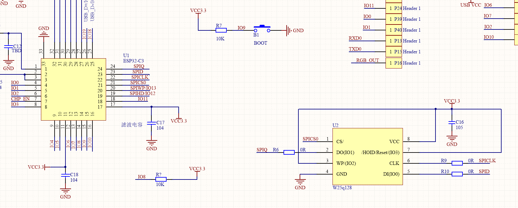

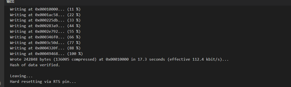

ESP32c3 外接FLASH,用arduino可以烧录成功,但程序没有输出,求大佬解答一下

Postby AWA813 » Mon May 29, 2023 10:00 am

原理图能发的完整一些吗?你这边确定供电没有问题对吧?现在用串口工具看 log 是没有看到对吗?
