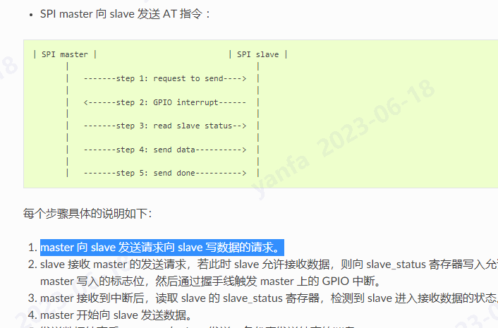

ESP32-C3 MINI 用户手册中SPI AT 发送数据 “请求” 是什么?是CS拉低吗?
Postby ctzxc88 » Sun Jun 18, 2023 8:46 am
Code: Untitled.txt Select all
截图

Re: ESP32-C3 MINI 用户手册中SPI AT 发送数据 “请求” 是什么?是CS拉低吗?
Postby Yake » Wed Jul 26, 2023 7:59 am
不是的,是master写status,写入要发送的长度,这部分可以参考我们的一个示例文档: https://github.com/espressif/esp-at/tre ... -send-data
