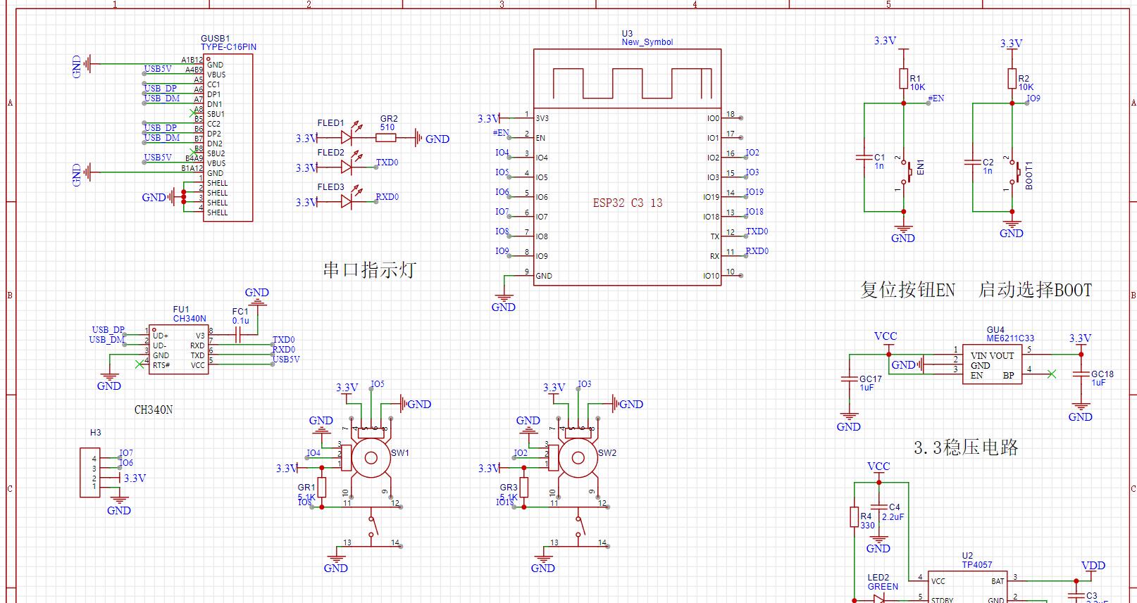

请指教什么地方设计有误,串口能识别,没有输出
Postby sinpne » Wed Jun 28, 2023 4:53 am
ESP32C313

Re: 请指教什么地方设计有误,串口能识别,没有输出
Postby zhaoanguo222 » Mon Sep 04, 2023 10:19 am
看着cc1和cc2没有4.7k下拉到地
Postby LJH » Wed Sep 06, 2023 11:39 am
这个模组是自己设计的吗?可以看看增大 EN 的下拉电容,去掉 IO9 的电容,然后先把 UART0 上的其他外设去掉看看。
