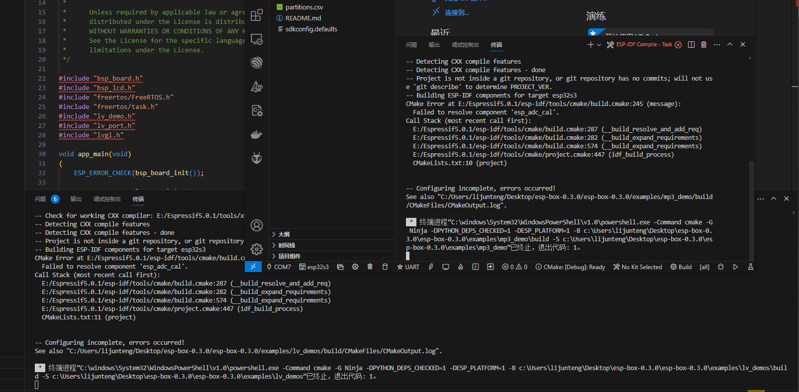

box-lite刷成砖头!
把IDF升为release5.1,终于可以编译factory_demo,并烧录成功,但是花屏!把SDK config中的HMI Board Config,默认box改为选择box-lite,但这个选项后面明确写着(Not Supported),死马当活马医,还是不行:

E (1503) lcd_panel.io.i2c: panel_io_i2c_rx_buffer(135): i2c transaction failed
E (1504) TT21100: esp_lcd_touch_tt21100_read_data(173): I2C read error!
E (1504) TT21100: esp_lcd_touch_new_i2c_tt21100(103): TT21100 init failed
E (1504) TT21100: Error (0xffffffff)! Touch controller TT21100 initialization failed!
I (1505) gpio: GPIO[3]| InputEn: 0| OutputEn: 0| OpenDrain: 0| Pullup: 1| Pulldown: 0| Intr:0
ESP_ERROR_CHECK failed: esp_err_t 0xffffffff at 0x42071986
0x42071986: bsp_display_indev_init at D:/Users/MECHREVO/esp/esp-box/examples/factory_demo/managed_components/espressif__esp-box/
file: "./managed_components/espressif__esp-box/esp-box.c" line 306
func: bsp_display_indev_init
expression: bsp_touch_new(((void *)0), &tp)

junshuliang
- Posts: 11
- Joined: Mon May 29, 2023 3:35 am
Re: box-lite刷成砖头!
为啥我今天下载了新的esp-box 3.0.0,还是会报错啊这里很抱歉,因为发布测试前,涉及相关组件较多,都要一一测试适配,且每个组件可能是有不同部门处理,会有一些协同问题。
耽误了大家的时间。我这边沟通了下,会在今天发布。
需要注意下以下尚存在问题:
example 下的 factory_demo 在 ESP-IDF release 5.0 暂不支持,其他 demo 在 release 5.0/5.1 master 都正常。
