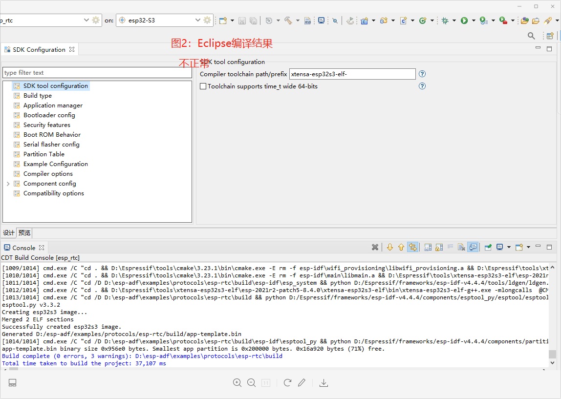

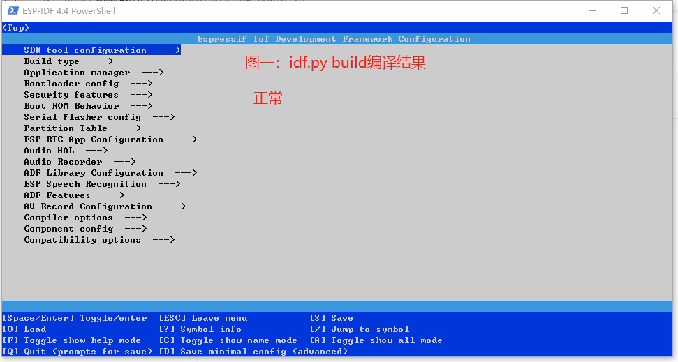

IDF版本:V4.4.4
ADF版本:V2.5
开发板:ESP32-S3-Korvo-2 V3.1
测试例程:ADF路径下..\esp-adf\examples\protocols\esp-rtc ,

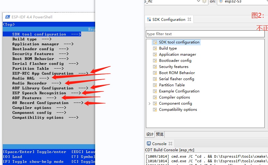

出现问题:1.用ESP-IDF 4.4 PowerShell编译,查看到menuconfig的内容(图1)与教程一致,烧录运行正常,
2.使用Eclipse,能编译成功,但是查看sdkconfig的内容(图2),比图一少了很多内容,烧录运行不成功。这是什么问题。
CCER_CCER
Posts: 17
Joined: Mon Oct 24, 2022 7:56 am
Re: Eclipse编译"esp-rtc"例程的结果与“idf.py build”编译的结果不一样
Postby CCER_CCER » Mon Sep 25, 2023 1:04 pm
这是 Eclipse 中没有正确引用 esp-adf 路径所致,建议使用命令行进行编译。
