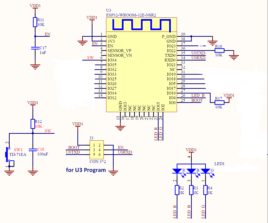

使用ESP32-WROOM-32E设计了一个产品,使用Auto program模式,6根烧录线,电源,地,UART和 DTR RTS-->EN  IO0,但产品不能烧录。从百度查到需要将IO22接地才能正常烧录,试了后果然将IO22接地就能烧录?但我从乐鑫的文档和参考设计看不出哪里有这个要求。请帮我解释下疑问?

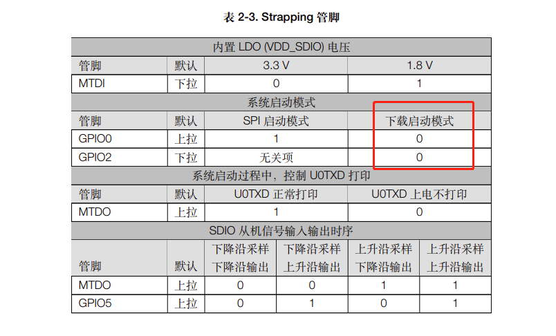

你好,请问你是把 GPIO 2 还是 GPIO 22 接地了?根据 ESP32-WROOM-32E 的技术规格书,正常烧录应该使用以下接线。

IO22接地后就能烧录了,IO2
Code: Untitled.txt Select all
当做普通GPIO在使用,如图。IO22不接地就不能烧录。接地就可以。

1.请问下哪里说接 IO22 才能烧录?
2.使用的是什么烧录工具,怎么判断烧录成功了?
3.请用串口工具看下,按照你当前的配置,不拉低 IO22 和 IO22,然后拉低 GPIO0 的时候报的 log 是什么样?
