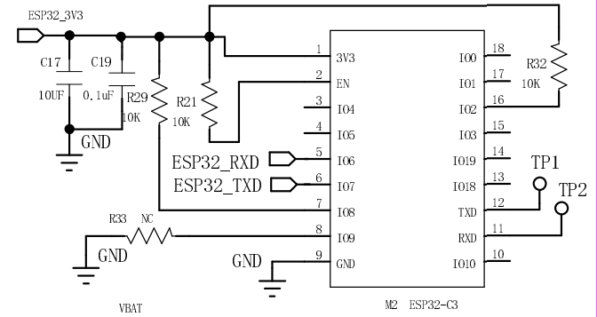

Postby Kyaru230714 » Fri Jul 14, 2023 11:43 am
求助:利用at指令让模块进入light-sleep模式后电流没有变化,正常工作时电源显示79mA左右,最开始测试时电流能正常降低到1mA以下,后面就一直保持在79mA。想知道有哪些可能的因素。
用的模块型号是ESP32-C3-WROOM-02。

Kyaru230714
Joined: Fri Jul 14, 2023 11:32 am
Re: 为什么ESP32-C3模块进入light-sleep模式后电流没有变化
Postby Kyaru230714 » Mon Jul 24, 2023 8:20 am
执行完AT+SLEEP=2指令后,模块成功进入light sleep模式,功耗按照预期下降了,但是过了一会之后功耗就升高到了80mA降不下去了,是否可能是射频模块没有关闭导致?还是说电源处的电容需要加大?目前是10uF+0.1uF。外围设计参考datasheet的外围设计原理图。
Sun
Posts: 337
Postby Sun » Wed Jul 26, 2023 7:43 am
可以单测试 wifi 模组看下功耗,如果没有问题,可以在官网让乐鑫硬件组同事帮忙 review 下硬件设计。

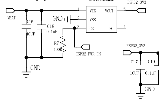

Kyaru230714
Postby Kyaru230714 » Fri Aug 04, 2023 6:53 am
模块硬件设计部分是这样的:
麻烦帮忙看看,谢谢。
