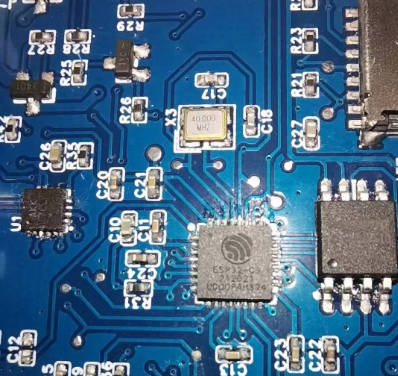

电源改用华为充电头,同样是这样的问题,电流应该足够的。

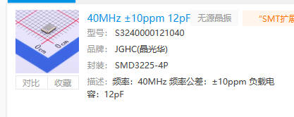

晶振是这个,去掉它两个电容就可以运行,但是频偏严重导致天线信号有问题。

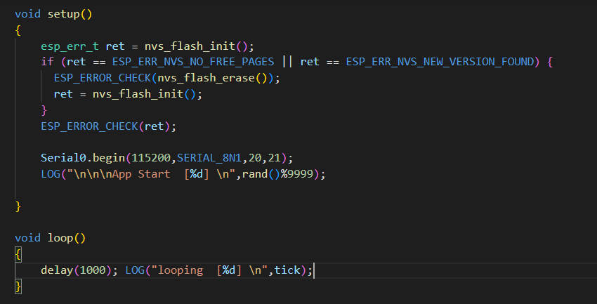

软件就是每一秒打印log,无其他功能,因为我开始也怀疑是软件问题。在合宙ESP32C3开发板正常。

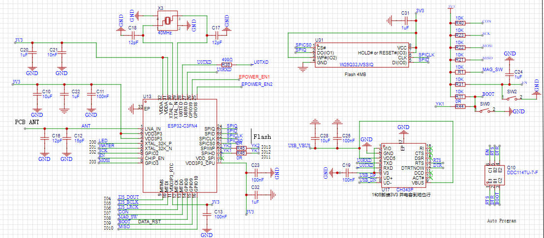

你是用了 C3F 芯片对吗,那么 flash 那几个管脚已经被内部 flash 占用了,你要外接 flash 应该换成 C3 没有内置的版本。
cwx133
Posts: 9
Joined: Thu Apr 13, 2023 1:36 pm
Re: ESP32C3外接flash能烧录 无限重启
Postby cwx133 » Tue Aug 29, 2023 12:10 pm
感谢你的回复,你看的很仔细,原理图上写了内置flash的FN4芯片 忘记改正过来,
我实际贴的是没有内置flash的版本。
经过几天的摸索,不插入任何外置设备来测试,可以确认几点:
1、C3是没有内置flash的版本,参照合宙开发板外挂flash;
2、不是软件问题,仅仅打印log;
3、去掉晶振两个电容可以工作(播放SD卡音乐),但是进一步测试wifi天线有问题;
4、无论插电脑USB、充电头USB还是12V DC电源都会这样;

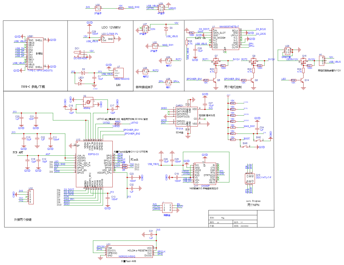

我是基于一个开源SD卡播放器修改了几项:
1、改为外置flash;
2、增加外部按键;
3、增加12V和5V切换;
4、增加两个4.5V直流电机;
完整原理图:

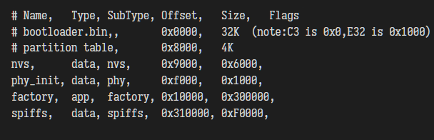

Postby zhaoanguo222 » Wed Aug 30, 2023 3:38 am
我也遇到了同样的问题,我在设置里调整了一下flash容量,然后配置了一个本地分区表,就可以正常启动了,你可以看下是不是同样的问题,具体可以看下烧录日志,会显示识别到的容量大小

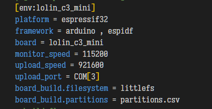

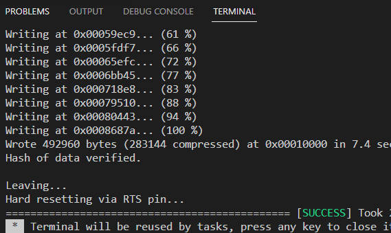

Postby cwx133 » Wed Aug 30, 2023 5:57 am
@ zhaoanguo222 你具体是怎么配置一个本地分区表的?
我的配置如下,日志上看不出有容量方面的问题:

Postby zhaoanguo222 » Fri Sep 01, 2023 2:58 pm
sdk页面设置到4M了么?

Postby cwx133 » Tue Sep 19, 2023 11:58 am
问题解决了,晶振区净空(双层板 背面不走线) N和P线不要走中间过线,要从外部走线,可以工作了。
但是芯片会发热 LDO会发热,之前内置flash的不会发热严重的,没想到外挂flash出了那么多问题。
