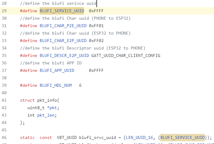

esp32 的blufi例程GATT连接的UUID可以修改为128位的吗?另外这个服务连接怎么创建多个特征?

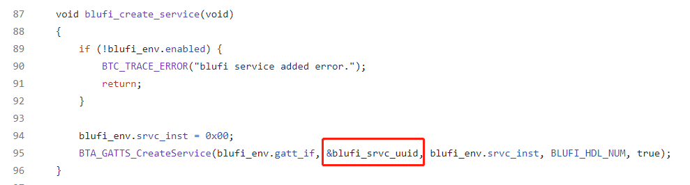

你好,参考 idf 路径下:components/bt/common/btc/profile/esp/blufi/bluedroid_host/esp_blufi.c 文件中的 blufi_create_service 函数。
我们根据 blufi_srvc_uuid 进入 components/bt/common/btc/profile/esp/include/btc_blufi_prf.h
修改 BLUFI_SERVICE_UUID 的长度为 128 位,然后将 bluefi UUID 扩充至 128 位
添加特征参考 esp-idf/components/bt/host/bluedroid/bta/gatt/bta_gatts_api.c 中的 BTA_GATTS_AddCharacteristic 的用法。不过一般情况下建议创新的服务而不是添加特征。

你好,参考 idf 路径下:components/bt/common/btc/profile/esp/blufi/bluedroid_host/esp_blufi.c 文件中的 blufi_create_service 函数。blufi_srvc_uuid.png

BLUFI_SERVICE_UUID上图所显示这个地方我修改过,不过我看到程序里面好几个地方都要修改的,但是修改出来,连上GATT,但是里面的服务都没有了。能不能详细说一下修改哪些地方?谢谢
