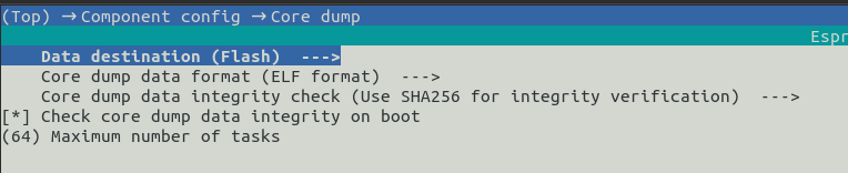

esp-idf 版本 : v4.4.2
示例:bluetooth/esp_ble_mesh/aligenie_demo
idf.py menuconfig 关于Coredump配置如下
配置好后执行烧录 idf.py -p /dev/ttyUSB0 erase_flash flash monitor
烧录成功执行 espcoredump.py -p /dev/ttyUSB0 dbg_corefile build/aligenie_demo.elf

Penguin_Helper
Posts: 156
Re: v4.4.2 Coredump报错
Postby Penguin_Helper » Mon Sep 04, 2023 2:59 am
当 flash 被 擦除后,里面的内容会全为 0xf。可能 0xffff 代表你的 coredump 分区为空。请问你的程序是否出现崩溃,在崩溃时才会将相关信息存入 flash 中的 coredump 分区。
