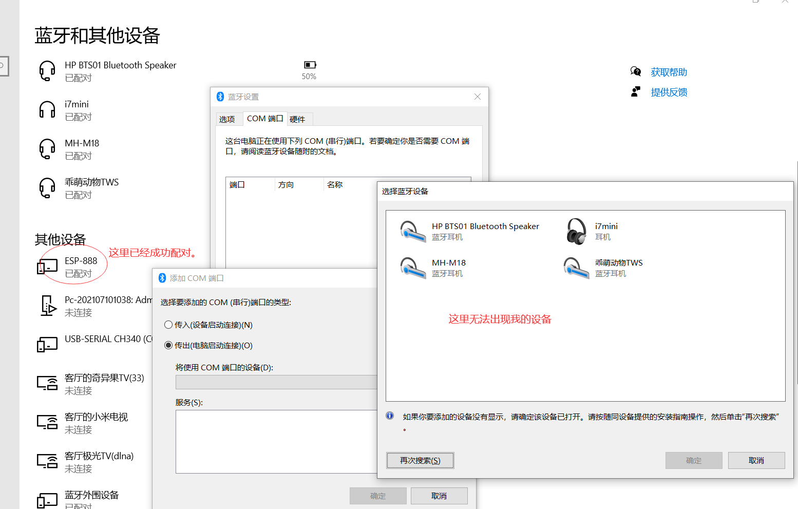

使用ESP32c3的 AT固件,采用BLE AT指令,要实现SPP透传。

我的问题是我现在要连接到Win10 PC, 我通过控制面板的添加蓝牙设备 ,可以配对成功,但是无法添加com端口。 搜索不到这个蓝牙设备。
请问如何才能让配对的设备,出现在添加com 端口的列表里面。 有没有esp32c3 AT连接pc的例子?
图片在附件里面

使用 BLE 协议连接 PC,设备是不会出现在 COM 端口的,因为 BLE 协议不是传统的串口通信,你可以使用 BT 进行连接试下(不过 C3 AT 不支持 BT 命令,可以使用 ESP32 AT),ESP-AT BT 相关命令:https://docs.espressif.com/projects/esp ... uetooth-at
