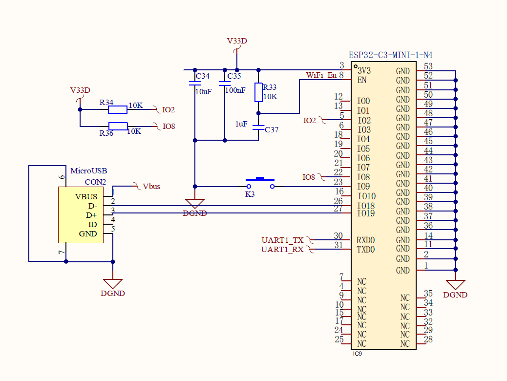

Postby fzl8585 » Tue Sep 12, 2023 8:55 am
第一次使用 ESP32-C3的模组 做了一个底板。 做了三片板子,但是有两片使用 USB下载时 电脑端无串口显示。
不知道从哪儿查起,是焊接不良还是 模组已损坏, 附件为 电路
