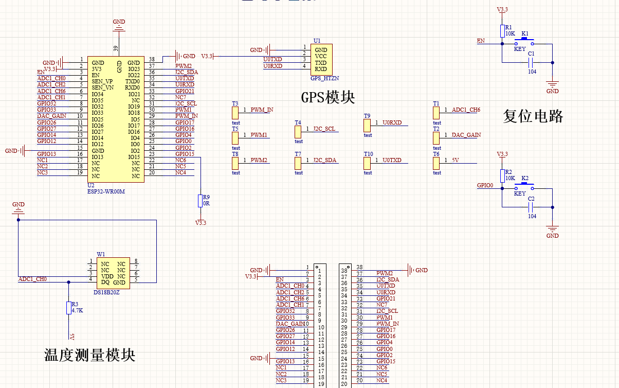

我使用ESP32-WROOM-32UE画了个小系统,结果串口灯亮但没有输出,也无法下载程序
库库kuku
Joined: Thu Sep 14, 2023 9:16 am
Postby 库库kuku » Thu Sep 14, 2023 9:56 am
原理图
原理图是这样的,其中GPIO12和GPIO2手动拉低了。

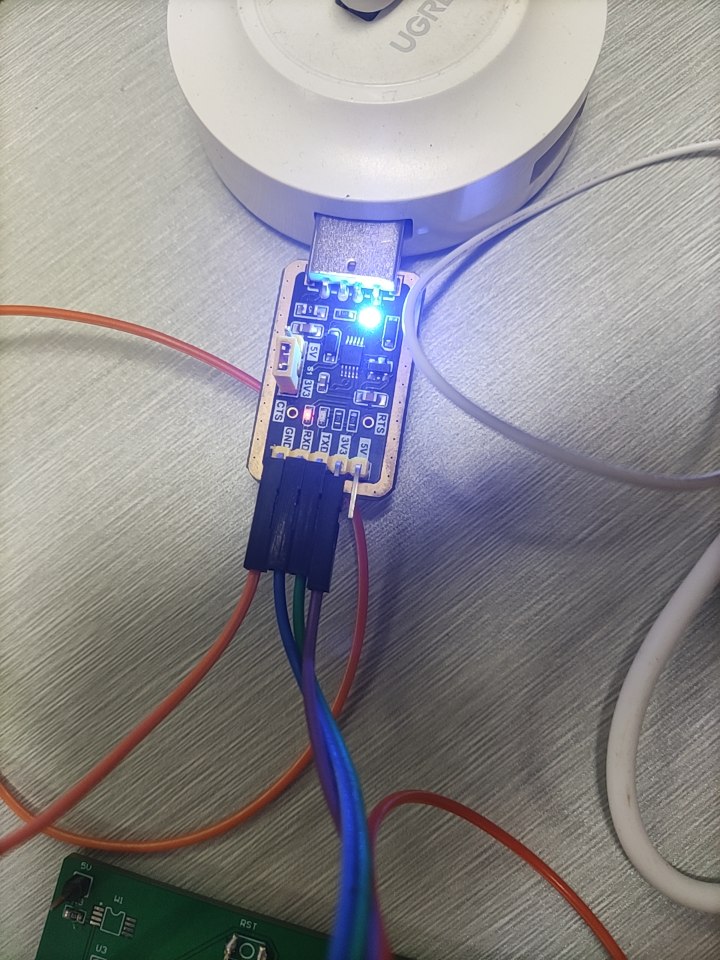

串口
接通电源后ch340的RX等常亮,打开串口助手收不到任何输出,然后尝试进入下载模式,拉低gpio0的情况下复位,串口没有反馈进入下载模式的命令,下载程序时的错误如下

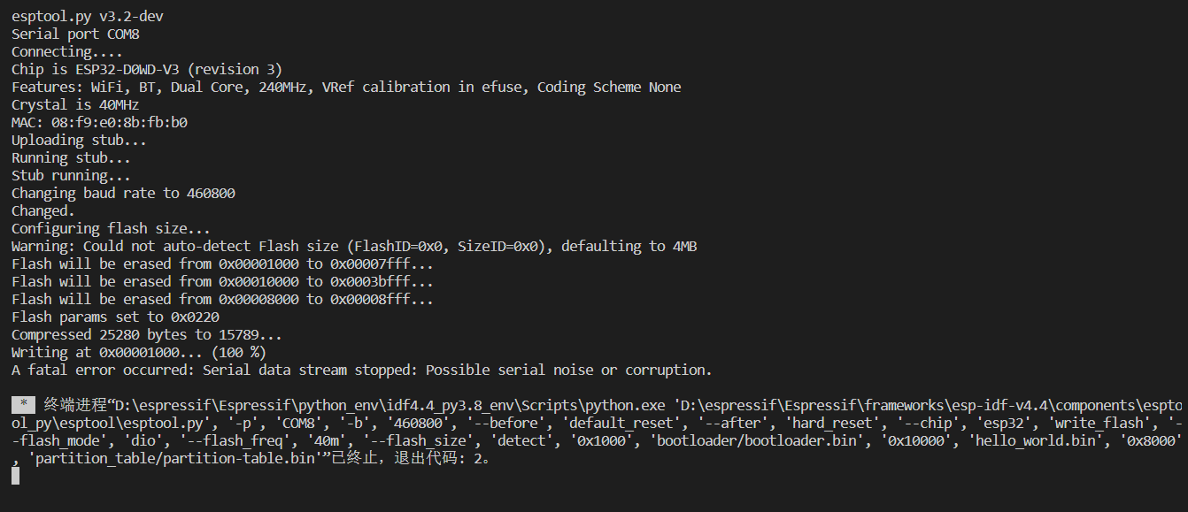

下载错误
找不到问题,向大家请教。
