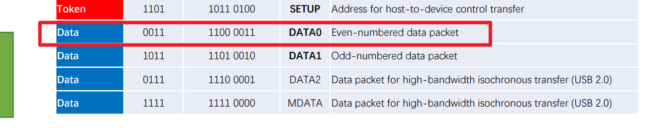

ESP32-S3是否支持修改控制端点数据类型(如标准类型,自定义类型);
我需要在控制传输数据阶段的DATA0包改为我的USB设备规定的8个字节的数据

目前还不支持自定义类型

请问你具体是想修改 DATA0 包的 PID 吗?
