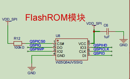

开发环境是arduino,ESP_Friend博主的代码,要用到esp rainmaker功能
代码参考https://gitee.com/esp-friends/arduino_get_started/tree/master/get_weather_Rainmaker。
板子是我自己画的外接flash(原理图见附件),用esptool.py 也能正常识别到8MB外接flash

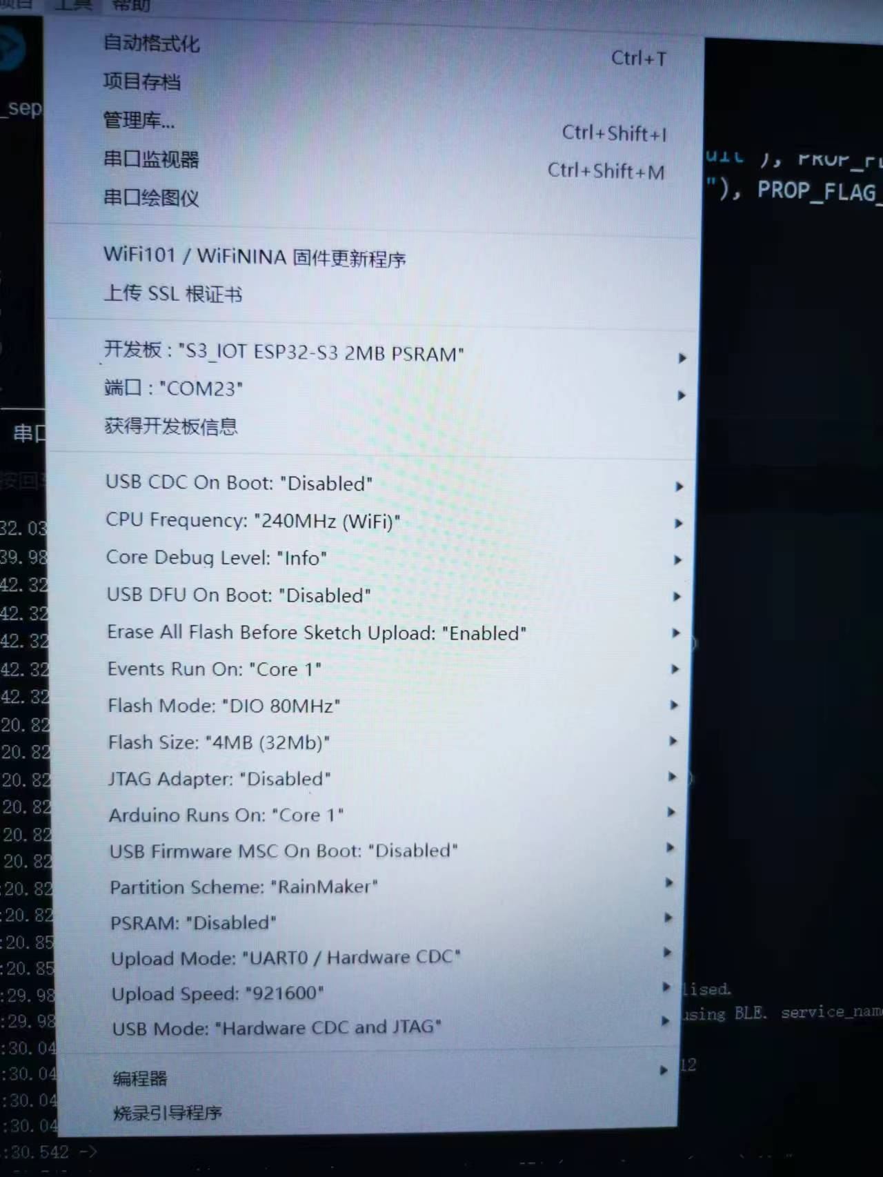

接线图和W25Q64JVSSIQ资料文件在附件里。 然后如果选择Flash Mode为QIO 80MHZ ,Flash Size为8MB就会下载报错(这里我不清楚为什么识别到8MB还不能选8MB,是我Flash Mode选错了吗)
下载成功,但是报错如下:
10:54:32.035 -> ESP-ROM:esp32s3-20210327
10:54:39.984 -> E (13) esp_rmaker_fctry: NVS Flash init failed
重新选择下载参数:(见附件)
分区表用的arduino-esp32库里自带的rainmaker分区表

我看到前后两次的问题有些不一样。请问是重新选择了参数后 nvs 的问题就变成了另一个问题吗?
请问你有没有现成的 ESP32-S3 模组或者开发板(保持硬件环境一致),测试一下代码是否可以正常运行?
你使用的 esp32 核心的版本是最新的吗?如果使用最新的 Arduino esp32 库烧录到模组或者开发板没有问题,可以把 PCB 设计发来 review 一下,有可能是 flash 的问题。

感谢指点迷津,我切换到最新的2.0.14版本就可以了,应该是之前版本有点问题
