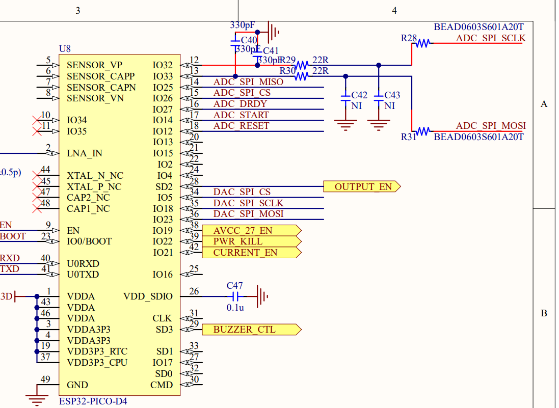

你好,我用的是咱们esp32_pico_d4这款芯片,我在说明书上查到说是咱们的任意GPIO口都可以当spi使用,其中的的意思是任意的GPIO口都可以当时钟线,输入,输出线,还是有特定的几个io口有特定的功能,
烦请您帮忙看一下,我如果用硬件spi这样连线对吗?(看ADC SPI这一系列的连线)
原理图

IO 连接没有问题的。
