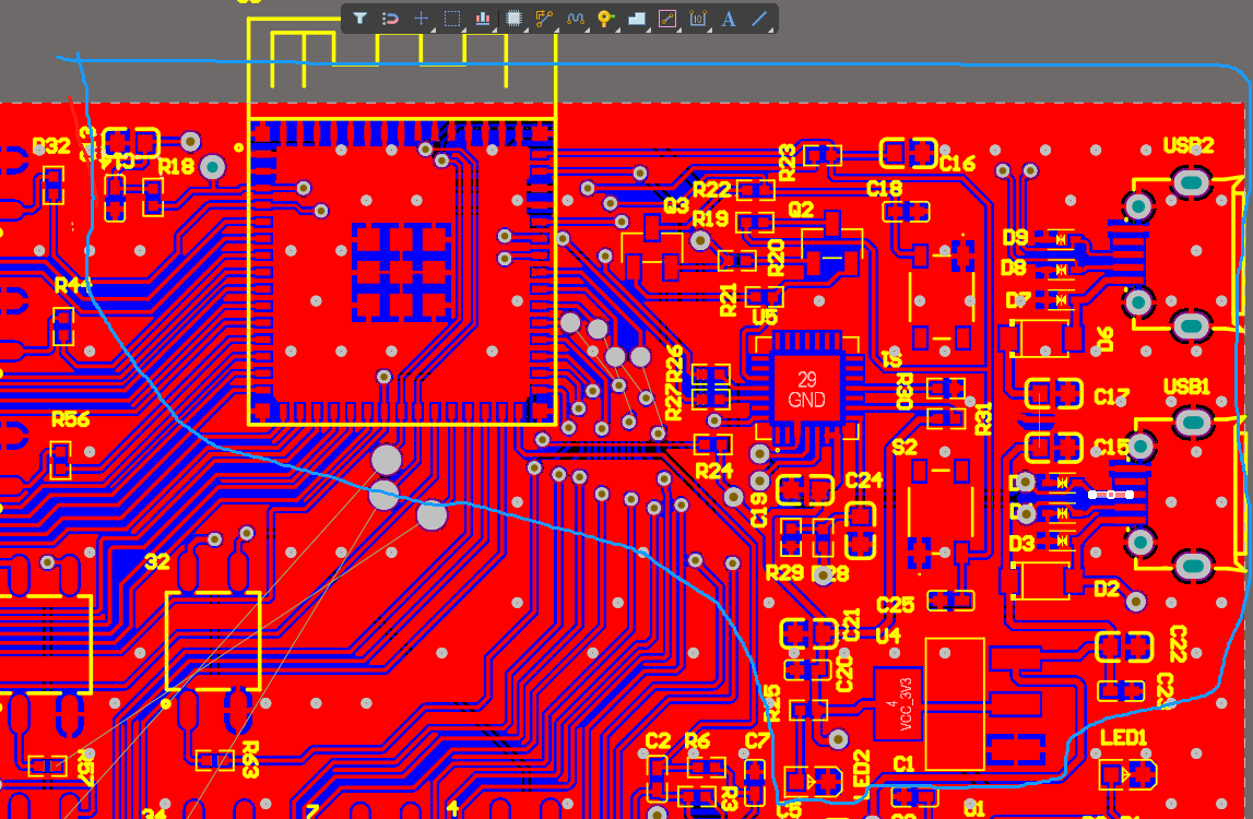

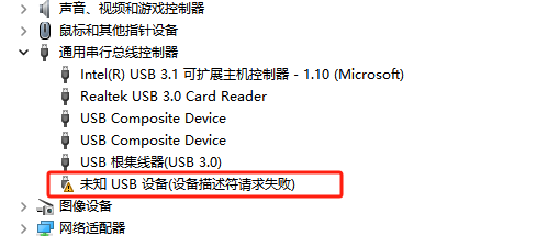

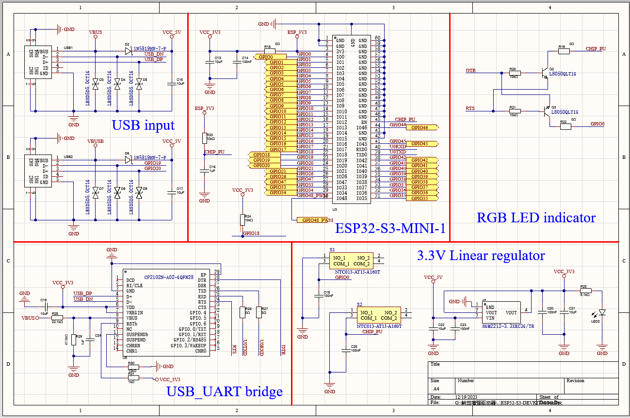

基于ESP32-S3-mini模组抄了一块ESP32-S3-DEVKITM-1的板子,但是不知道为什么焊接完成后电脑串口识别不出来,报错如下图。
电路图上只去掉了RGB为了减少多余的组件,并且DEVKITM板子用到的GPIO我都借出来控制一路光耦用来做高压电路的开关了。原理图和PCB如下
求大佬解惑!
PCB图
原理图
设备管理器显示未知设备

试试看去掉 C18。
或者你先用 UART0 看看能不能有正常的 log 打印,如果有的话,再试试先拉低 GPIO0 再启动。

感谢您的回复,你说的这些我已经试过了,无法解决这个问题。
我抄了ESP32-S3-dvvkitm-1的原理图,layout是自己摆放的,我猜测问题是出在了layout上,所以我索性根据官方的资料把layout抄了,直接打了新的板子,发现果然能用了。虽然依旧不知道自己的layout问题出在哪里,但能用就行,不直接用官方的板子是因为后面想打柔性板,所以必须要自己做板子。
